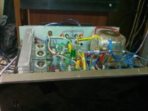

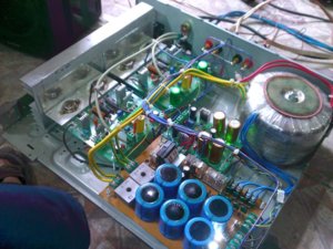

    Chính xác luôn cụ Đất ạ! ampli này rất đặc biệt, càng nghe càng thấy phê.
    Cục nguồn của em ẹ quá nên có nhiễu chút nhưng nghe vẫn trong veo veo. Khi nào kiếm được cục xuyến có 2 cuộn riêng nâng cấp thì hết thuốc.
    Hôm qua có người bạn đến nghe thử, kiểm nghiệm mấy loại nhạc, nghe so sánh với mấy ampli khác, thay đổi mấy cặp loa thấy nó trội hơn hẳn về mọi mặt. Một sự khác biệt rõ rệt, một đẳng cấp khác! Em nghĩ nếu bác nào nghe cả bộ Pre-pow thì sẽ không kiêng cặp loa nào khó kéo cả.
    Cũng như đợt làm Pre 72, ampli đợt này cũng thật dễ làm vì các thông số đã quá chuẩn, chỉ cần ráp đúng kit của BTC là ok. Em hàn xong cắm điện hát luôn, không cần nâng cấp, chỉnh chọt thêm gì cả.
    Tuy dự án này có hơi kéo dài do nhiều vấn đề và vì lười nên xong trễ, nhưng cuối cùng cũng hoàn thành tốt đẹp. Xin cám ơn BTC thật nhiều, cám ơn các cụ đã nỗ lực để bà con có cái ampli mang chất âm đặc trưng chơi cho bõ chán.

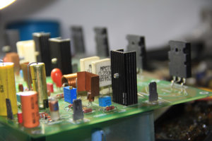

    E xin bổ sung chút nữa ạ.

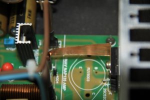

    Đối với những bác nào chơi cấu hình két lẹt, nguồn cấp cho VAS cao, các bác nên trang bị cho 4 em ZTX chút tản nhiệt không nó nóng quá, ngất ra đấy thì khổ.
    ngoài ra bác nào bias cao cao thì cũng nên tính đến chuyện cấp cho em 2n5551 ít nhiệt từ tản nhiệt, không em ấy không biết đường điều chỉnh lại cháy cả chùm như bác tuninh ạ.
    Về làm tản nhiệt như thế nào thì các bác có thể tham khảo các hình trước đây khangdep đã post về cấp nhiệt cho 2n
    còn hình của bác Thuận, trước cũng có 1 bác nữa post hình chế tác tản nhiệt cho ZTX

    Em bổ xung bằng hình ảnh:
    Bù nhiệt cho 2n5551 (phiên bản sò than)
    Tản nhiệt cho ZTX

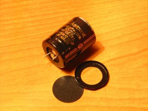

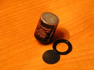

    Vụ này hôm trước cũng bàn đến rồi cụ ạh, bữa nhận hàng em cũng có nói rồi (rõ nhất là mấy con Philip đít nó sưng phù cả lên), còn tụ Aerovox thì là tụ mới chứ không phải tụ tháo máy như thông báo lúc đầu. Sau đó Cynep (hay cụ nào đó trong BTC, em không nhớ rõ) có nói, em cũng chả nhớ đã nói những gì, đại loại em nhớ mang máng là ..... đọc kỹ hướng dẫn sử dụng trước khi dùng. hình như sau đó cũng họp rút kinh nghiệm rồi :lol:
    Em có lấy 8 con, đo đạc ngon lành được .... 4 con, mấy con còn lại đem cất.
    Coi như tai nạn đi cụ ạh, nhiều khi em đi mua ve chai, thấy miếng board đóng hiệu Kanuc đoàng hoàng, mua về tháo mấy con tụ ra mới biết là ..... tụ dỏm :mrgreen:
    Cụ dòm con của em có khá hơn con của cụ không, nó bị .... nhũn não, cái vỏ nhôm của nó mềm xèo, bắm phát móp luôn.

    Đồ nhận bên chỗ Trinhngoc. Cùng dự án luôn>>>>>>>>>>

    Em cắt ra 1 con cũng y như của bác vancao.
    hàng này thật hay giả thì em không dám nói nhưng của em không đến nỗi như 2 bác trên.
