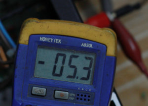

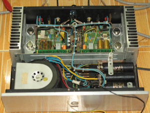

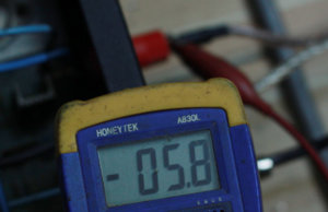

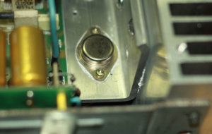

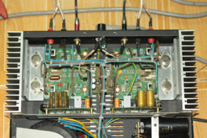

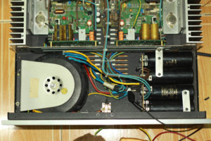

    Em lại úp đét Naim NAP135:
    + Thay sò than bằng sò sắt
    +Thay một số linh kiện bằng linh kiện tháo máy (trở, đi-ốt, sâu to thay bằng sâu nhỏ như khuyến cáo, tụ khemet 68uF = tantalum 100uF...)
    + Thay nguồn IE bằng xuyến tháo máy.
    + Đi lại mass thành star mass
    + Làm lại mạch nguồn cho công suất
    Nguồn CS: +-32,4VDC
    Nguồn VAS chưa regu: +-57,8VDC
    Nguồn VAS đã regu: +-46VDC
    DC Offset: -5,3mV(R), -5,8mV(L)
    * Kết quả:
    + Cái đầu tiên em sung sướng nhất là NAP135VNAV của em đã hết mọi ù xì nền.
    + Chất âm ấm áp hơn sò than (bass mềm, mid ấm)
    + Thông số đẹp hơn trước rất nhiều.
    Xem phiên bản cũ tại đây; viewtopic.php?f=19&t=42747&start=4150
    Sau khi mod:
