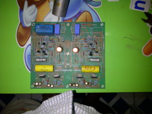

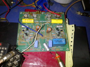

  1. mimosalq
    mimosalq Advanced Member
    8/5/06
    12.824
    122
    Tính đóng điện thì có người rủ đi tiệc "thú cưng" nên tưng tưng chưa dám.Sáng mai đóng điện rồi báo cáo kết quả.Vài tấm ảnh cho xôm tụ.Ngày mai em cũng có hàng độc bác GMR gởi vào là hoàn thiện.

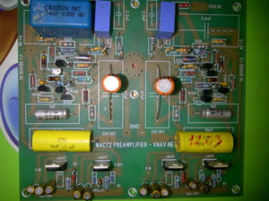

    Anh đóng điện rồi đang ghép với Leach đây,tối rồi không dám mở lớn...
    Nguồn B+ ổn định ở mức 19.45V.Khi mới mở pre DC vọt lên cao khoảng 500mV sau đó giảm dần đến 0.5mVDC nên chăng làm mạch đóng trể cho pre?

    Nghe sao anh, so với em pre cực hay thì sao anh?
    Mà sao anh toàn ..... chỉ làm pre có 1 kênh vậy :lol:

    Nhà có gì lấy ra dùng đó,chờ thuốc độc lắp vào đã mới so sánh công bằng chứ.Anh lắp ào cái xong để rồi còn làm cái khác nữa.Nghe chi tiết và cá tính,tạm thời độ động và ấm áp chưa bằng em kia,chắc tại tụ chưa tốt .Mai anh thử tantalium xem sao nhé.Cuối tuần anh làm cái NAP cho đủ bộ luôn.

    Quá gấu, đu ồ mô nô nhìn ..... rối như đám rừng :mrgreen:
    Sao mấy con tụ nguồn này đẹp quá vậy Ngóc, mà sao xài .... nhiều Diode thế nhỉ :?:

    Nghe em nó từ sáng giờ ,rât tốt,tuy nhiên dãi cao mở to chút bị xé tiếng.Em nghe Ánh Tuyết hát Ướt Mi là biết liền,chắc phải mod giảm gain lại chút.

    Ngoài ni chúng em toàn hạ trở hồi tiếp xuống 4K7, dùng Volume 10K anh ah. Lắp nguyên bản Gain lớn lắm
