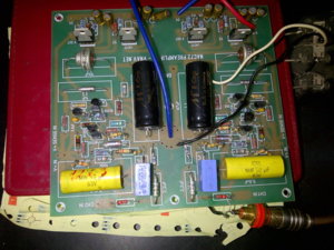

    Em mod tiếp phần nguồn dùng 1 chú diode kép Ultrafast and soft recovery STTH6002CW cùng 4 tụ philips 4700uf/40V cho chất âm khác hẳn thấy rõ luôn.Chờ mấy con tantan chiếu nay về đóng nắp là đem giao lưu ưược rồi.Ah em đã giảm trở hồi tiếp còn 6k2 gain rất chuẩn.

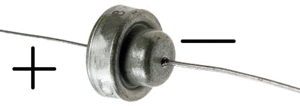

    Em vừa nâng cấp lên 1 chút,tụ tantalum,Mundorf và ICEL,chắc hết đường nâng cấp rồi...Anh em xem con tụ 10uF tantalum đầu nào là + ạ.em thấy ký hiệu không tường minh lắm.Thân.

    anh hàn ngược cực rồi, sao anh không tham khảo hình em post trang 173

    Tụ này là tụ Tantalum mà.

    Tụ này còn nguyên dây chưa hàn,đem đo rất chính xác và cho chất âm tốt lắm.Chưa khoe dây tụ dầu 0.01u bé xíu dễ thương lắm.

    Tụ K52-2 người Nga họ gọi là tụ TANTALUM, loại 10uF/90V đường kính = 14mm, nặng 4.5g trong đó có 0.5g bạc và 1.3g Tantalum.
    Như vậy tỉ lệ bạc chiếm 11,11% bác nào mua về phân kim lỗ là cái chắc vì em biết giá con tụ này tại quê hương nó là bao nhiêu.
