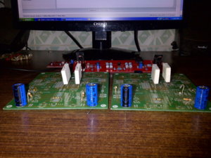

    Mới ráp lại rồi, gấu hơn trước nhiều, sắp tới xong cái power Nap nữa là đem đi giao lưu (hoặc thả trôi sông) được rồi :lol:

    Trang 173 có tấm hình lúc mới mod xong, giờ khác chút nhưng cũng tương tự vậy, tối nay sẽ mần phát nữa rồi ..... liệm luôn. Power thì vẫn đang dở dang vì .... đang chờ tụ nguồn :(

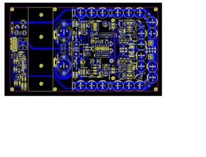

    Khoe với các Cụ bản Naim Nap135 tất cả trên 1 luôn, bảo vệ loa, nắn lọc và regu cho tầng VAS, nắn lọc cho Công suất! Bản này tiết kiêmk được khối dây và thi công cũng dễ hơn! :wink:

    Tởm của tởm. Ngài mà làm trước thế này, anh em ta đỡ tốn được khối dây điện :lol: :lol: Tiện lúc nào ngài lấy quà đi nhá :mrgreen:

    bác longpcb chỉ cần hô 1 câu em xin đăng ký ngay, em thích cái phong cách AIO này.

    cụ layout kiểu này em học sao nổi????

    Đẹp và tiện lắm em ơi.Triển khai đi em.Thân.

    bác longpcb có thể share layout của naim 135 all in one được không ạ,em về giặt là 1 cái trong thời gian chơ đợi,thanks

    Bác chịu khó chờ để Em chỉnh sửa một vài điểm nữa rồi sẽ Post file giặt là để các Bác thỏa sức! Thân!

    Board công suất em hàn lộn tè le, phải gỡ ra lộn chân bẻ cẳng lại, board regu thì hiện đã gỡ ra chờ tụ về, nói chung là mỏ hàn thì nung rồi nhưng tình hình này chắc em xin ...... nâng cấp board quá :oops:

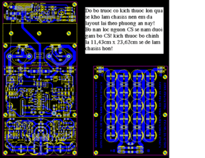

  25. longpcb
    longpcb Advanced Member
    16/9/08
    2.175
    23
    Gầm gầm cầu!
    Do bo trước có kích thước hơi lớn 15cm x 23cm nên sẽ rất khó bố trí Biến áp nguồn nên Em đã layout lại theo phương án là bo nắn lọc nguồn cho nằm dưới Gầm bo CS+ ReguVAS+ BV loa, như vậy kích thước còn khoảng 11,5cm x 23,5cm. Như vậy, nếu làm chaiss rộng 42, sâu 32, cao 12 thì có thể đặt đứng bo thì quá rộng rãi cho BA Nguồn! Đủ chỗ để táng con NAC72 cũng Tất cả trong 1 vào cái Chaiss này luôn! :lol:
