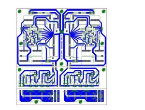

    Đây là file giặt là gửi các Bác tha hồ múa nhé! Chúc các chơi Vui!

    Các Bác chịu khó chờ Em một thời gian để Em Chuột Bạch trước xem có vấn đề gì không còn chỉnh sửa cho hoàn thiện rồi mới hân bản! Em nghĩ như vậy tốt hơn!

    Các Bác lưu ý là ngoài NAP135 AIO bác Long mới sửa lại thì lần trước cũng đã có bản NAC AIO bác Long show rồi nhé , nếu làm lại thì cố gắng kết hợp luôn đủ bộ NAP NAC .

    Mời Bác Tuninh và các bác khác máu chiến vụ này lập danh sách nhé! Em sẽ chuyển file cho bên gia công rồi báo giá cụ thể sau nhưng có thể nói trước là không như lần trước vì giá gia công đã tăng 10% và bo lần này lớn hơn nhiều(bo CS + RG + SPK PT: 11,5cm x 23,6cm, bo nguồn CS: 11,5cm x 13,7cm)
    Bo vẫn được làm bằng phíp thủy tinh, phủ mầu xanh, in chữ trắng theo truyền thống của Naim!
    Phần VAS được opsion thêm con FTZ857-957 để bác nào thích thì dùng cặp này thay cho cặp ZTX653-753!
    Bác Tuninh và naichuoi sẽ là đầu mối tổng hợp danh sách, nhận khói lửa! khi làm bo xong Em sẽ giao lại toàn bộ cho 2 Bác này để chia lại cho mọi người!
    Mời các Cụ chém cho nó Xôm! :roll:

    - Hiện tại thì Bên gia công chỉ có loại phíp như đợt trước là tốt nhất đối với phíp 1 lớp! nên ta vẫn phải dùng như vậy thôi!
    -Rơ le mà Em đang layout là loại rơ le thông dụng nhất hiện nay và có rất nhiều lựa chọn về giá! rẻ thì 5K/ cái, tốt thì 8K-10k/ cái. cấc Bác muốn mua mấy vạn cái cũng có mà mới nguyên hộp, nguyên lô luôn! :lol:
