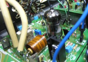

    Sao thấy có cả cục pin AA ở trỏng?
    Cụ có pre Naim chưa? nếu chưa có thì lắp luôn đi, nghe cả bộ còn tái tê nữa.
    Cụ thử sò sắt với sò than xem sò nào hay hơn? em nghĩ sò sắt nghe ấm hơn.

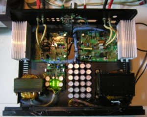

    cục pin để so với con sâu mà anh! sò sắt em có dở quá nên tháo bỏ luôn, bị anh Quang với anh Gà với mấy người bạn chê quá trời :( . em tháo thay tá lả sò ve chai mới thấy nó quá quan trọng, mỗi cặp em mò zìa có mỗi âm khác nhau hoàn toàn. pre Naim thì em có anh Gà ráp rùi nên em ráp cái khác chứ không có thuốc lắc chịu không nỗi đâu.
    chẹp chẹp :p phạt mấy ly để em biết đường dưỡng sức.
    anh Quang nhớ lận lưng thêm cho em 2 con ốp em đỉnh cao với nhé! Thanks

    Anh có tặng bác gà 4 chú sò sắt Motorola đỉnh lắm mà bác ấy chưa chịu ráp cái pow này,làm biếng quá đi.Anh đang xem xét việc nâng công suất cho em nó vì đánh với loa lớn cần dòng nhiều thì em nó bị đuối sức.Vấn đầ bây giờ là nâng công suất mà vẫn giữ được cái hồn của Naim.

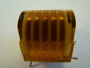

    Con sâu của bác có phải con này không ạ?

    con sâu gì lạ quá! con của em tự xoắn, do lấy dây đồng cũ xưa nên màu nó gứm thế nhưng đồng rất mềm dẻo chứ không cứng như dây new bi chừ. thanks

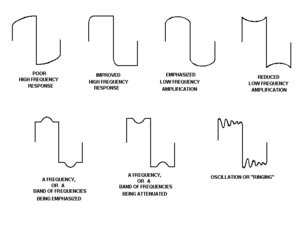

    bác nào rành nghía dùm em vì sao sóng vuông từ 9vol trở lên nó bắt đầu cụt đuôi, sóng sin maximun như hình thì cách xử lí ra sao. xin Cám ơn

    Cụ lý nghe bằng mắt hay bằng tai thế cụ lý ơi?
  13. lynhan159
    lynhan159 Advanced Member
    16/10/07
    3.017
    Phú Nhuận Bang, Sài Gòn
    dạ tại em xxx nên thấy lạ và không biết chỉnh nên hỏi,xxx mới hỏi chớ giỏi rồi hỏi làm chi? còn nghe bằng gì thì kệ em! Cám ơn lời vàng ngọc của cụ.

    Vụ sin cụt đầu kiểu này nếu cụ Lý để cặp sò cũ có bị không? 24v trên tải thuần 8R à? bắt đầu từ bao nhiêu thì xuất hiện cụt?

    sò nào cũng bị anh à, mỗi loại gãy hơi khác tí. bộ sò này nghe được nhất thì sin cụt từ 21.8vol tới max thì như hình, vuông cụt sớm hơn từ 9vol trở lên, trở tải 8R. Thanks anh

    Các cụ xem qua cấu hình em nó.
    Đang hót chung với con pre của em.
    Em đã được nghe qua rất nhiều Amp bán dẫn Diy (đồ hãng hoặc đồ hãng mod sơ sơ lại em không nói nha), nhưng cho tới thời điểm này thì em thấy chưa có em nào qua được em này.
    Linh kiện theo Kit của BTC cung cấp, 1 board Regu chung cho cả 2 kênh, tụ nguồn toàn nhi cô lai gỡ trong máy tính 5K/10 quả, nguồn Fe Cửu bà bà, sò thì mỗi kênh một kiểu, Volume thì củ chuối, nói chung là em ...... không đủ can đảm để ráp một em Amp với những linh kiện như vậy :(
