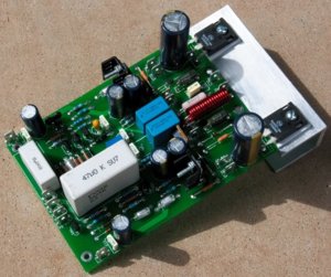

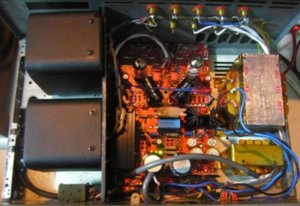

    may quá! chim em hót được roài! do Gà lão ca phi nước đại mấy chục cây số toàn nhắm vào ổ voi, ổ trâu, ổ... nên sò chạm lưng tản nhiệt (vì em kẹp sò chứ o bắt ốc) => BCE sò trái new thông ra mass nên nóng nguồn may chưa cháy gì ráo, lạy hồn :shock: . tháo ra đo kiểm chỉ có tèo 1 cầu chì, lần này em thay cầu 2A cho mau đứt tí :D . mừng quá! thanks

    Chú này làm cái pow Naim theo triết lý nguồn của GM nè...........................

    Naim có âm chất rất hay, nhưng công suất yếu quá, để nâng công suất lên thì có thể đánh cầu (BTL) được không bác Quang, nếu được như vậy thì ko còn lo về việc điều trị nhưng đôi loa lớn nữa

    lỗi chập là do em không bắt ốc sò chứ không phải do Gà đại hiệp phi ổ voi :D
    GỖ MUN của anh kirato HÃY ĐỢI ĐẤY! :lol: nhớ chỉnh pre cho ngon nhé! chứ tình trạng đó là thi không được đâu. lần này là em fix volume và test mù đóa, hâm nóng tí :mrgreen:

    em không biết chất naim thật ra sao chứ cái của em ráp ngọt như mía lùi :mrgreen: nghe vocal nam quá đã khá giống tube, so dãi trên và dãi dưới thì thấy thua Lux của em 1 tẹo :) chắc thiếu thuốc lắc của anh Quang . Thanks

    Haha đương nhiên là phải hay vì giá nó khủng thế kia không hay ai mà mua.Khách hàng họ khôn lắm nhất là khoai tây mũi lỏ.Vấn đề là mình ráp theo như thế nào để đạt được chất lượng như nó thôi.Lux man phần đầu nó gần như giống GM nhưng phần công suất dùng BJT thay vì dùng FET.

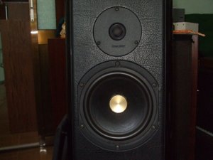

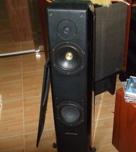

    Hix , đầu tuần gặp chiện không hay rùi :? , Naim của em , em vừa cắm điện thử , nguồn +- 32V , đo đạc OK , DC ngõ ra 0,5V , em cắm loa vào , vừa nghe được khoảng 1 phút thì tự nhiên âm thanh nó tối lại , không cân bằng không thể nghe được , em lại đo đạc lại thấy vẫn vậy , Heatsink không nóng lắm , em bias 40mA , cắm rút lại , em nghe tiếp thì phát hiện ra ... đi mất 1 con treble :cry: .
    Thông tin loa em là Sonus Faber Concerto Grand Piano , không biết giờ em phải làm sao để cứu được con Treble này nhỉ :cry:

    Thế này mà cụ dám cắm loa vào...dũng cảm thật ; nhưng mà sao lại đi tép nhỉ, bản thân loa tép có tụ phân tần tự động chặn DC chứ? cụ xem lại xem thế nào

    E thấy 0,5V cũng thấp mà , mạch bảo vệ loa nhảy khi có 0,7Vdc ở ngõ ra , em mới có 0,5V :? . Hay tại tần số cao làm đi loa Treble nhỉ :roll:

    Tại cụ ghi là 0,5V, cụ đọc cũng vậy, nên cụ không thấy nó lớn, chớ em mà mần thì với ngõ ra khoảng 100mV DC là em đã lo lắm rồi, lăn tăn trăn trở lắm rồi, chọc ngoáy sao cho nó xuống còn 2 con số mới ổn. :mrgreen:

    hự hự , bỏ mịa rùi , 0,5V = 500mV :evil: , quên bà nó cái vụ này phải tính ở mi-li-vôn chứ lên tới hàng V thì ... chết đúng rùi :mrgreen: .

    Cái vụ DC ngõ ra này cụ nào rành cho em biết bao nhiêu mV là chấp nhận được, em mần thấy toàn ra hàng chục, con gấu nhất em làm xuống được 12mV, chưa con nào xuống 0 cả :oops:
