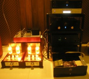

    hôm nay mưa bão chốn Sài Thành chờ mãi không thấy các cao thủ ghé thẩm âm nên 1 mình lụi thụi ôm trọn hết 5 ly cà phê và bình trà nguội, lôi anh khổng lồ ra so găng, eo ôi em không dám tả nữa :p pre tube + power DIY Naim no1 :D . thanks

    Quá dứ quá dứ , bác làm em phấn khích hơn nữa , cho em hỏi Naim của bác có cấu hình linh kiện như thế nào vậy ạ , tụ nguồn , điện trở , Trans ... , nhìn mấy bóng đèn đốt tim gì mà sáng quá vậy bác , bóng em đốt nó cứ liu điu à :D

    bác vưà hỏi xong khu vực nhà em cúp điện toàn phần. Chắc hưởng ứng giờ trái đất :D . Chàng khổng lồ đó mang tên Fu13 :D nghe nhạc o cần mở đèn và lò sửơi, toàn đồ AE cho mươn chơi. Còn naim thì sc5200. thanks

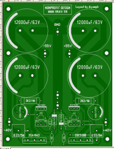

    Chờ pcb và linh kiện mấy dự án lâu quá không biết làm gì em mod cái Naim .Em cho vẽ lại cái nguồn ổn áp cấp cho cho NAP135 giống hảng luôn.Nhiều anh em cấp nguồn nhỏ quá em thấy công suất không đạt.

    tụ to quá vào naim DIY không dynamic, anh nên đổi tụ giống bác Longpcb tài trợ taliban mới ngoon, em mới phái :D . Thanks

    Hiếm khi anh tập hơp đủ đồ tốt như lần này nên anh làm cho nó tới nóc luôn,phải như đồ hảng anh mới chịu.Anh dùng tụ tri số gần giống chính hảng luôn rồi :D

    anh mần đồ soang quá em đu hem nổi! tụ to mà ngon thì chát nhưng nhiều tụ nhỏ dỏm ghép thì ngon không thua gì nếu nhỏ tốt mà ghép lại em thấy còn ngon hơn 1 quả xịn trên naim DIY này. Quả thật là em mê cách ghép nhiều tụ nhỏ này hơn và cảm nhận riêng là dynamic hơn, đơn giản là bộ trống đánh cái rầm thì tụ to xuống rất nặng và nằm ngủ luôn ở tần số đó, oánh phát nữa thì chậm hơn và không mềm dịu và linh hoạt bằng nhiều tụ ghép(cái ni là nghe bằng tai trên tụ cùi bắp của em nên các bác đọc post thông cảm).Thanks
