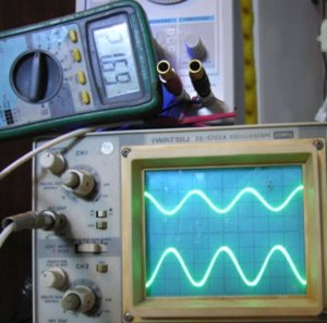

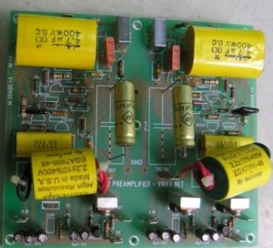

    Có món nào của em đâu :( ! toàn đồ mượn của AE không hè. bi chừ nhà em sao toàn đồ đít, hôm nay còn thấy qua ngày mai chúng em banh xác vì dự án khác roài, nhìn lại túi chao ui sao thủng nhiều quá, cố đi cày thêm thui :mrgreen: .
    Sau 1 thời gian mò mẫm với Naim em thấy hài lòng với chất âm nó mang lại, cố gắng tìm linh kiện thật tốt và không uổng công tí nào mà lại dễ lắp nữa. Thân, thanks

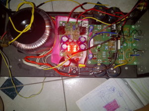

    hình khi em ghép pre tube PC189 xuất OPT DIY+Naim DIY, inputs 1vol/1khz, 21,69vol~58,8w/kênh/8 omh áp em chạy +38*0*-38vol công suất >vas = +35*0*-35vol

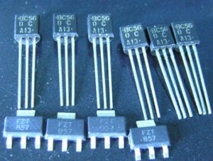

    thuốc lắc "tình thương mến thương" vừa cặp bến, mò data thì thấy 560 là trớt quớt roài, phải 550 mới đúng anh Quang ơi ời. thanks
    thêm 1 con chim pre đang ẩn mình chờ chết đây ạ :D !

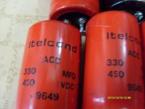

    vừa thay 2 con fzt957 và 857 này vào 1 kênh thì thấy chi tiết và gai góc dynamic hơn nhưng mid low thì không ấm bằng 2 con ztx753-653 (753-653 tối tiếng hơn rõ rệt :lol:) . Cảm ơn anh Quang nhiều nhiều he he, sướng quá! em mòa thay tụ nguồn xịn tí nữa thì Gỗ mun đợt này đuối zới em à! Thanks

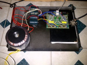

    Em vừa chấm điểm rất cao cho cặp đôi hoàn hảo này.Cặp này nghe vocal rất đã.Chuẩn bị thi Naim clone đi anh em.

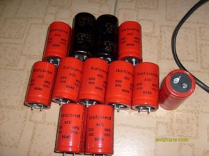

    Cái monoblock lúc trước dùng biến áp chợ dây nhôm bị đứt bóng rồi chỉ còn 1 kênh thôi.Sẳn tiện chả còn cái gì để nghe và cũng chẳng còn gì để tý toái nên làm luôn cặp đôi hoàn hảo này.Mà sao không làm được nhỉ khi còn nhiều biến áp xuyến quá chuẩn 2 cục xuyến 500VA có 2 cuộn 0-35VAC cho VAS,2 cuộn 0-28VAC cho công suất,còn pre hả có 2 cục 500VA 2 cuộn riêng biệt 27-0-27VAC.Sò thì sò sắt Motorola MJ15003 ,FZT,ZTX,MJE15032/15033,tụ Westcap và Avox 2.2uF,tụ ICEL 10uF,Tantalum ,tụ lọc 12000uf/63V Samhwa không thiếu món chi,hảng Naim cũng tới đây là hết cột rồi.Tiếng em này chi tiết,lạnh lạnh cá tính và phải ráp đủ bộ pre-pow mới hợp cạ.Tiếng Leach amp thì ấm áp hơn và công lực mạnh hơn nhiều do lái rất dễ dàng các loa lớn có độ nhạy thấp.

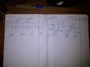

    Con pre nac72 nghe thật cá tính và chất lượng của nó phụ thuộc nhiều vào bộ nguồn.Em đề nghị mạch nguồn như thế này anh em mod thử xem nhé.
