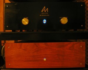

    cám ơn anh kirato đã tặng tấm gỗ mặt tiền, rất đẹp, tranh thủ em gắn khoan mài cho xong mừng lễ 30/4/2012 luôn, đây là cặp đôi hoàn hảo của em đã tạm hoàn chỉnh.
    cám ơn anh Quang-mimosalq tặng thêm bộ sò đặc biệt dành cho Naim để thay đổi. Xin cám ơn các anh rất nhiều

    Đẹp nhưng .... ngược đời :lol:
    Thường bán dẫn hay chơi vỏ bằng kim loại, tube thì vỏ ốp gỗ cho nó sang trọng, lão này chơi ngược lại.
    Nhìn hình đoán chất âm: pre tiếng mỏng, sáng, nói một cách dân dã là .... chua loét. Pow thì tiếng dày, bass không sâu và trép không cao, mid tốt, tạm hiểu là ..... tiếng đần, ghép 2 món này lại với nhau = ..... dàn tăng âm của đám hiếu :lol: :lol: :lol:

    hết tiền mần chassic mới rồi! pre là vỏ đầu câm tháo hết linh kiện dùng vào việc khác còn cái pow naim là cái vỏ ampli karaoke bán đầy ngoài chợ đóng mặt vào là phẻ re như bò kéo xe, cứ ngon, bổ, rẻ, dễ là ách sần, có ngược đời tí thấy cũng hay hay :D . Ai cần cặp đôi hoàn hảo này phuc vụ đám hiếu thì em xin phuc vụ ngay :lol: lão đừng kích em nhá :lol: dạo rày mụn nổi nhiều nên tâm tính hơi bất an đóa :lol: xin cám ơn

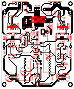

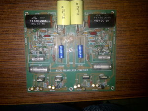

    Dự án GM đã rất hoàn chỉnh,Leach thì làm nhiều rồi không còn gì khúc mắc,pre cực hay cũng vậy.F5 đang chờ con jfet,buồn quá còn dư cái pcb pre Naim hàn luôn để chuẩn bị đấu với cái pre đèn của Lý Nhân.Thi với pre đèn em chọn cái pre này vì tiếng của nó rất ư là lạ có lẽ do méo hài nhiều.Méo mới hay thì phải...Linh kiện như vầy chắc đủ tầm để thi với pre đèn của Lý Nhân rồi...

    Tran Anh dùng BC107 và BC108 phải không Anh? Cặp tran này thì quá ngon rồi! Phần tụ lọc ở nguồn ổn Áp 10uF/25V Anh kiếm mấy Em Tantanlum "quả bầu" vào nữa cho nó hết thuốc đi Anh! :lol:

    Ok tụ tantalium anh có rất nhiều,anh sẽ thay hết. :D

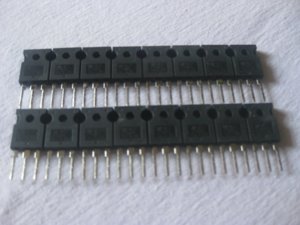

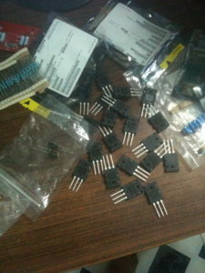

    Anh thì dùng một nguồn thôi không ổn áp thấy nhạc tính hơn.Naim phải bơm thuốc độc cho nó.Hàng độc cho Naim đây anh khoe chút ,trở xịn,bán dẫn xịn và 2 em Black Gate mới tinh khôi,
