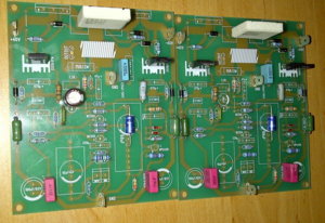

    Anh nhờ thằng em làm 3 bộ thôi, phương pháp ủi nhưng đẹp lắm...

    Cái này nếu muốn dùng Sò sắt thì phải câu dây hả Anh ?

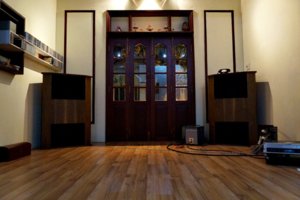

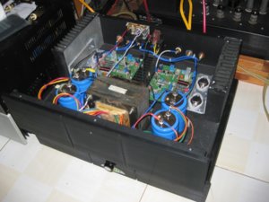

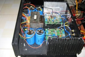

    Toàn cảnh ampli sau khi thay nguồn. dây dợ chưa cột, còn thiếu 2 đai tụ.
    Sau 20 phút bật nguồn, chỉnh dòng tĩnh sò từ 100mA giảm xuống còn 60mA, sò không thèm ấm. Hát hết 2 CD ở mức vừa cũng chỉ cỡ 35oC , tiếng vẫn rất ư là chi tiết. Tây khuyến cáo chỉnh dòng tĩnh toàn mạch không vượt quá 38mA, mình chỉnh cao làm gì.

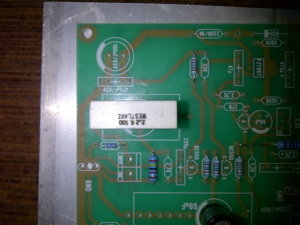

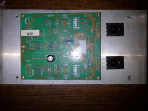

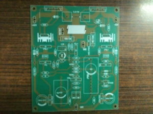

    Em chỉnh lại cái pcb NAP135 cho nó phù hơp với mớ linh kiện và cái chassis của em...

    Kể mà bác canh cho cái hình nét thêm tí để nhìn rõ thông số linh kiện và kèm theo vài lời chỉ dẫn từ sư phụ bán dẫn Mimosalq thì ấm lòng anh em tổ Thư ký

    Số là còn một mớ BJT thông số quá tốt cho Naim đó là cặp FZT853/953 nến em làm lại cho vào 1vỏ để đem giao lưu,chớ để cặp monoblock vận chuyển khó quá... :D

    Phương pháp ủi kiểu gì mà ra cái PCB đẹp thế kia :lol:

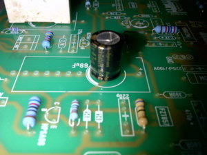

    Em chụp lại, giá trị linh kiện chẳng có thay đổi gì hết chỉ làm cho phù hợp với đồ em có thôi.

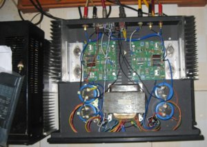

    naim của em đang làm tới đây thì hết đạn, các bác coi :lol: hha
