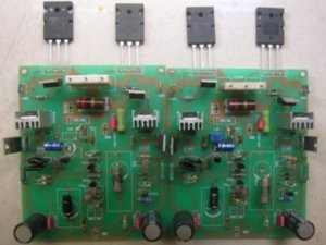

    Cảm ơn aQuang đã gửi bo Nêm cho em sáng nay, nhân tiện anh nhớ dành cho em ít Sò cho Nêm và Leach ver 3 sò anh Quang nhé, em máu rồi, tuần tới em thổi khói :D

    nhà nhà làm naim, người người mần nem :D. chúc mừng anh ki :D toàn hàng khủng, làm xong thi với hàng ve chai nhá. bận làm chim tube nên em tạm ngừng lại chỗ này! Xin cám ơn
    hự hự thế mà giờ anh mới show :)

    - Em thấy Naim cũng dây nhợ nhiều, được cái dùng dây rút cột lại nên gọn.

    Chà chà, Nem của tuấn hại tìn là trông pro mà đẹp nhất còn của lão Ki chỉ cần đi dây gọn cũng đẹp chẳng kém. Mà bác Ki dùng 2 nguồn rời cấp cho 2 bo hay mỗi cầu nắn 1 bán kỳ? em dùng 2 nguồn riêng (mỗi cầu nắn toàn kỳ) nếu nối chung mass nó ù (lý do nối chung mass là vì cái thằng bảo vệ loa kia cần nối mass cho nó để nó so sánh DC ngõ ra) cho nên tách riêng hoàn toàn cho nó êm nhưng chỉ bảo vệ được 1 bên loa.

    Không cần bảo vệ loa đâu trừ khi dùng linh kiện quá ẹ thôi.anh bảo đảm với nguồn thấp như vậy cộng với bias cho công suất quá bé (10ma) thì làm sao chết được sò công suất để mà có DC.Naim cũng đâu có mạch bảo vệ loa đâu.

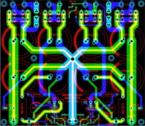

    Nguồn Naim hoàn chỉnh đây có mạch ổn áp cho tầng VAS hoạt động rất chính xác và ổn định...

    Haha em mà đưa 2 con c5200/a1943 ra ngoài bìa để có thể áp vào tản nhiệt lớn thì tiện hơn vì anh có ý đồ làm chuyện khác nữa.Thân.

    Bác Quang đang mưu đồ làm ổn áp cho phần CX của nem hả ? Chắc phải cần 2 cặp chứ một cặp sợ không đủ đâu :mrgreen:

    Dạ chính xác anh à.Naim xứng đáng đầu tư lắm,mấy con FZT853/953 của anh quá tốt cho Naim.Chất âm rất Ăng Lê,lịch lãm lắm.
