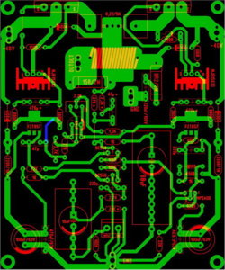

    Anh em có pcb thì tiến hành lắp ráp cân chỉnh như sau:
    -Nối thêm đường màu xanh(em vẽ luôn thiếu...)
    -Nguồn nên to khỏe 1 chút 500VA,2 cuộn 28-0-28VAC
    -Tụ nguồn >=22.000uF
    -Tụ vào dùng loại tốt 2,2-3.3uF (Tốt nhất là Arovox,Mundorf)
    -Tụ pi là polystyren(không có dùng Silver mica)
    -Tụ hồi tiếp em để 82uF Elna Silmic nghe tiếng lung linh,47ù Black Gate lại không bằng),anh em thử các loại tụ khác xem sao nhé.
    -Quấn con sâu đường kính to to 1 chút cở cục pin tiểu.
    Cấn chỉnh rất dễ
    -Chỉnh biến trở về giá trị lớn nhất
    -Kẹp mV DC vào 2 chân trở 0.22 phía nguồn dương.
    -Cấp nguồn và chỉnh biến trở để mV DC là 2.2mVDC thì dừng(dòng phân cực tỉnh 10mA),cao quá nghe lại không hay.
    -Kiểm tra DC ngõ ra <=50mV
    Lạ 1 điều vi sai chạy có 0.5mA mà vocal nó khề khà dễ sợ.Có ai từng nghe nhạc mà gai ốc nổi lên chưa,em này là nguyên nhân đấy.
    Chúc vui
