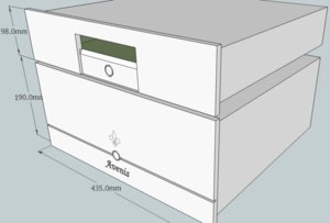

    Cụ Lý ơi, vẽ phải vẽ cỡ này nè. Đây là bộ đôi của em trên bản vẽ :mrgreen:

    bản vẽ này không phù hợp với chassic anh Quang có sẵn đâu anh. em vẽ mặt tiền để hóa trang bộ đôi thị nở của ảnh chỉ cần đem file corel này ra chỗ cắt laser là đẹp như gái 18 rồi :lol: muốn hồng hào, trắng nõn nà hay tím hoa cà thì chỉ việc lựa mica thui :D

    Chiều cao cái power ở dưới chỉ cần 120mm là quá dư rồi, cụ mần chi cao rứa. Mây cái Nem chạy nguội ngắt à, hãng cũng làm mỏng dính à. Chasis của em lão Gà làm cao có 110mm cũng vừa luôn.

    Anh làm cho nhanh để có cái nghe.Anh đang làm mạch in to rộng cho cái power này khỏi câu dây loằng ngoằng.Khi nào xong nhờ em làm cái mặt tiền như vầy nhé.Thân.

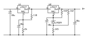

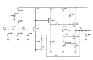

    Cái pre NAC72 đây..........................................................................

    Nếu Bác làm lại cái NAC72 này thì cho luôn phần Nguồn lên Boad cho nó gọn như Pre hay cực ý .
    Bác làm cả NAP và NAC thì làm nhiều nhiều cho anh em có nhu cầu đăng ký với :mrgreen:

    NAC & NAP mới em sẽ giúp bác Quang vẽ.
    Trước khi vẽ em cần chưng cầu một số ý kiến sau.
    1. Mạch 1 lớp sẽ to hơn và xếp lk không được như ý, jump nhảy nhiều, chất lượng mạch không tốt dễ bong vì 1 layer.
    2. Mạch nguồn cho NAC vẽ phần ổn áp khá nhỏ nên em sẽ vẽ giống dạng Pre cực hay. Tụ nguồn nếu dung lượng to thì vẽ 1 con, bé thì vẽ 2 hoặc 4 cho hí èn.
    3. Các tụ nối tầng và tụ xuất vẽ theo tiêu chuẩn các tụ như Mundor, Solen chí ít thì wima.........
    4. Gắn luôn volume in như rề cực hay dang volume Alps 16A.
    Mời các bác bàn.
