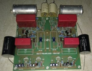

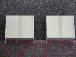

    Chào các bác
    Cái Pre Nem của bác Gà dùng tụ hồi tiếp gì vậy , chắc dùng tụ dầu hả .. :mrgreen: , mình kiếm được 2 tụ 47uF/100V Siemens stack film tháo máy rất nhỏ , gắn vừa bo :mrgreen: không biết có tốt hơn phillips không .

    Con này tốt rồi anh à.Vị trí này rất nhạy cảm đó anh.

    Chào bác Quang
    Em nó giống như thế này , hình của Web
    , cũng thấy hơi nghi ngờ sao tụ gì mà giống nhưi ở truồng vậy :lol:

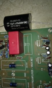

    Em dùng con Mcap anh ạh.

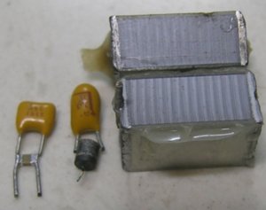

    Tụ này là tụ tantalum mà cụ .. nó sản xuất vậy chứ đâu phải cuổng trời đâu ah :mrgreen:

    em khui tantalum 2 loại ra thử thấy chẳng cái nào giống cái nào! tụ hộp này tới 100vol thì em nghĩ chắc không phải tantalum roài vậy nó là tụ nao? xin cám ơn :D

    Sorry em nhìn nhầm, hồi lâu rồi em cũng có 1 cặp giống y như thế cứ ngỡ nó là tantalum.
    Giờ tra trên anh Google thì nó bảo là stacked firm cap, thật chất nó là tụ metallized polyester film (MKT).
    Hãng siemen có datashet đây bác: http://www.epcos.com/inf/20/20/db/fc_20 ... 60_564.pdf

    Cám ơn bác , vậy nó là MKT tuy không tốt bằng MKP nhưng vần còn hơn Tụ Hóa :eek: .

    Vị trí này anh dùng solid aluminum là tốt nhất anh à.

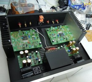

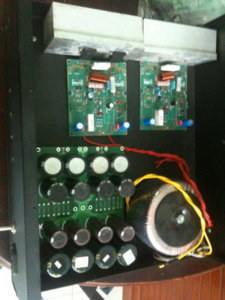

    Kế hoạch định chủ nhật đóng điện nhưng mà nhà có khách đột xuất cuối cùng vỡ kế hoạch. Của em tới đây rồi đây. Sẵn sàng chích điện rồi. Nhờ cao thủ nào đi ngang ngó xem giúp em có sai sót gì không. Giờ em đi hàn dây nguồn và tụ nữa là ok

    Con tụ gì đen thui vậy...Nhớ xem chổ fix lỗi nhé viewtopic.php?f=19&t=42747&start=4825
  16. ngvquoc
    ngvquoc Advanced Member
    27/6/09
    1.110
    Nó đây nè anh. Nhà còn tụ nào em lôi ra gắn vào hết. Nhưng mà kích thước tụ to quá nên chưa lắp vào board pre được. Em đang tìm chuồng nhốt lại và lắp tụ ngoài câu dây vào
    Em đã đóng điện xong. Kết quả như sau: Dòng bias cả 2 kênh 10ma. Áp DC ngõ ra kênh trái 17.5mV, kênh phải 12.5 mV.
    Nhưng mà chưa nghe được do pre chưa lắp tụ vào được nên chưa nghe. Tạm thời đi tìm chuồng nhốt 2 em vào luôn cho tiện rồi nghe 1 lần luôn. Hy vọng cuối tuần này

    Làm nhanh lắm,DC ra như vậy là ngon lành rồi.

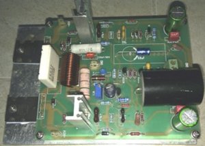

    Được sự động viên của các cụ, em loay hoay 1 buổi ra được thế này...
    còn thiếu 5 con trở, 1 con sâu mỗi kênh là đủ linh kiện cơ bản. Hy vọng là xong theo hạn đã đề ra trang trước :mrgreen:

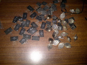

    Thiếu trở gì hú lên 1 tiếng đi.............sò cho em nó hiện anh có 2sc3281,Mj15024,2sc5200,Sanken 2sc3858 chính hảng, haha số lượng không hạn chế. :D ,mỗi con sò là 1 chai bia được không? :D

    Số độc dược này chắc chắn cho âm thanh như ý.......................

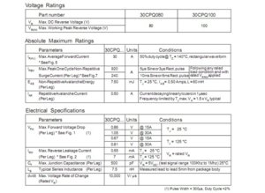

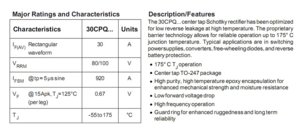

    Ôi trời :mrgreen: , con "sò" Ân Cha Phát Đi Ốt này thì cả đống tiền đó anh :D
    Mấy bác cho em hỏi , con 30CPQ100 thuộc dòng Schottky Diode thì có dùng cho âm thanh được tốt không ạ .
    EM tính dúng mấy em này cho các dự án của em , dẫn tới 30A tuy chỉ 100V , nhưng em có dùng tới 100V bao giờ đâu ạ :D
