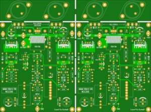

  12. longpcb
    longpcb Advanced Member
    16/9/08
    2.175
    23
    Gầm gầm cầu!
    Úi chết! mấy bữa nay Em bận nên ít vào topic nên ko biết vụ này! Em thì ủng hộ nhiệt tình thôi! Giúp được mọi người việc gì Em sẽ cố gắng trừ những việc ngoài khả năng :lol:
    Layout của Anh Quang là quá ổn rồi! Nếu Anh Quang đồng ý thì các Bác cứ việc đăng ký và tiến hành thôi!
    Em xin mở hàng nếu Anh Quang đồng ý!
    1. Longpcb: 01 bộ pcb + những độc dược mà Anh Quang có thể giúp!
    2. ..... mời các Bác

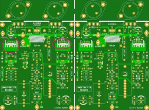

    Anh kéo 2 cái con trong vòng tròn lên trên gần chỗ sò cs được không anh, áp em nó vào tản nhiệt nhìn coi bộ đẹp hơn.

    em có góp ý 1 tí nhe!
    1/ 2 con lái bẻ quặt xuống dưới bo cho chắc giống như bắt mấy con fzt dán
    2/ những con trở đặt biệt thì nên làm 2 con // cho dễ gắn thay thế
    3/ vì là bo 1 mặt thì lỗ tròn xỏ chân linh kiện lớn lên tí nữa, khoan lớn là mất mạch luôn
    4/ chỗ con sâu và nhỏ và ngắn quá khó mod
    5/ mấy chỗ cần đo điện áp thì nên có thêm 1 lỗ để câu đồng lên đo khỏi khoan

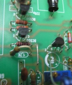

    Đại ca gài bẫy em ngay con dẫn dòng bias vẽ ngược bc 550 làm mấy nay đóng điên bias lên cao ngút ngàn tèo chục con cầu chì :evil: :evil:

    Haha anh quên nói chổ đó là con 2n5551 :D

    chim em cũng cất tiếng khóc chào đời rồi sướng quá! còn phải chỉnh chọt dữ lắm đây, em dùng bc550 luôn có sao không anh? xin cám ơn

    Hai con này layout ngược 180 độ,xin lỗi quên nói chứ không cố tình gài bẫy...con này dùng ok.
    Con này dừng dùng nguồn dưới +-40V,anh nghĩ quấn biến áp 30-0-30VAC là ngon nhất sụt áp qua diode là vừa vặn,công suất 70W chứ ít gì...

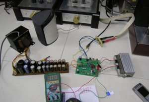

    hehe, anh lắp board kia luôn đi, tối em vác cặp sò nec tháo máy qua nghe thử với cặp mj này xem thế nào

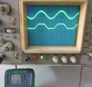

    em đo sin max công suất thì được hình sao dúng sóng vuông vậy ta :D inputs =1vol, 1khz

    èo, sao nó méo xẹo vậy chai`.
    Ps tải 8ohm hả anh, vậy cũng được 65w nhỉ, trừ hao dài dài được 50w
