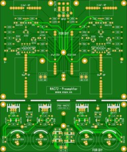

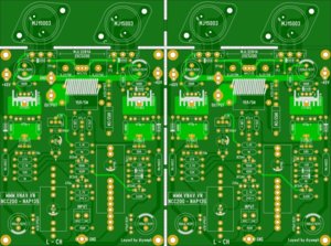

    NAP/NAC với diện mạo mới..........................................

  7. aquilion64
    aquilion64 Advanced Member
    30/11/10
    213
    Đẹp quá rùi anh :D, anh kiểm tra kỹ kẻo bỏ lỡ hoặc nhầm đường phải cắt mạch thì tiếc lắm.
  8. mimosalq
    mimosalq Advanced Member
    8/5/06
    12.824
    122
    Mình mới đưa cho thằng bạn 4 bóng 12AX7.2 bóng ECC82 và 3 bóng 12at7 mới trong hộp để lấy linh kiện bán dẫn cho dự án này.Dọn nhà mới thấy nó nằm trong cái tủ thờ :D

    Anh Quang , DIY
    Phần nguồn cho NAC có thể cho thêm option dùng thêm các loại tụ được ko ? Thêm luôn số lượng để ghép // , dùng loại tụ dài dài giống bên Pre cực hay :mrgreen .
    Phần nguồn có thể to ra thêm 1 chút cũng được vì có thể bẻ ra sắp xếp phù hợp .
    Con tụ 47uf nhìn có vẻ hơi bé .

    Bộ đôi này quá đã luôn. Sáng mai anh có nhà không. Em ghé gửi anh mấy tụ 4700uF/40V của AL-ELKO lắp pre này nghe chơi

    Dạ tụ này của Siemen là dòng sản phầm dùng tốt cho audio/
