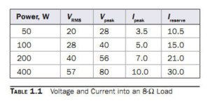

    AQuang em cắm nguồn AC vào cổng 208vol để ra DC +-42.2 vol nha?xin cám ơn
  10. mimosalq
    mimosalq Advanced Member
    8/5/06
    12.824
    122
    Em xem lại 2 mạch giống nhau hoàn toàn,nếu gain và nguồn cung cấp như nhau thì phải cùng công suất chứ. :D

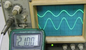

  11. lynhan159
    lynhan159 Advanced Member
    16/10/07
    3.017
    Phú Nhuận Bang, Sài Gòn

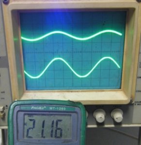

    roài xong! sau 1 thời gian mốt miếc bi giờ lấy ra đo lại còn 21v~55w :twisted: . thế nó tiêu đi đâu hết chục oát của em rùi :( . xin cám ơn
  12. mimosalq
    8/5/06
    12.824
    122
    Cái này em đo trên bo củ phải không,vậy là giống nhau rồi...Công suất cở đó là đúng rồi em ơi.,quíanh rung cái cửa sắt nhà kế bên luôn đó...

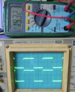

      File size:
      19,5 KB
      Views:
      138

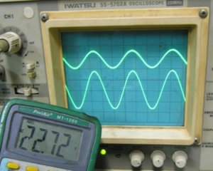

  16. lynhan159
    16/10/07
    3.017
    em đo nốt kênh kia thì công suất còn nguyên thế mới đau đầu 22.72vol~65w :roll:
  17. mimosalq
    8/5/06
    12.824
    122
    Ôi cái này cũng dễ hiểu cùng 1 nguồn cấp cùng 1 kết cấu mạch thì áp rơi trên CE sò công suất có thể khác nhau nên Vrms swing trên tải cũng khác nhau...Đau đầu làm cái gì,hồi nảy trời nóng rũ làm vại bia mà từ chối hen.

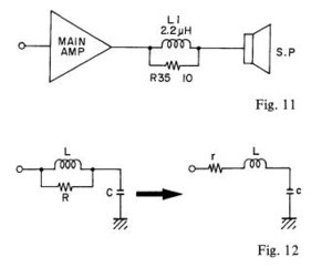

    Hồi chiều có 1 bác hỏi tại sao Naim gốc không có cuộn L//R ở ngõ ra loa mà NCC200 không có,giải thích qua phone bác ấy không rõ,em xin giải thích trên đây luôn:
    Mắc thêm như vậy xét khía cạnh tiêu cực thì nó sẽ làm tăng trở kháng ampli ở tần số cao nhưng thực tế nó chỉ có 0,014 ohm tại 1khz và 1.4ohm tại 100Khz nên xem như không ảnh hưởng gì.
    Mặt tích cực là thế này khi ampli nối thẳng qua tải loa có thành phần dung kháng nó tạo ra mạch cộng hưởng LC và tải sẽ có giá trị vô cùng bé tại tần số cộng hưởng rất nguy hiểm :D .Việc thêm cuộn cảm và trở sẽ tạo thành 1 mạch cộng hưởng LC được đệm bằng 1 trở thuần và như vậy dù có công hưởng thì tải ra sẽ không bao giờ bằng zero.Em phán có sai anh em đừng cười em nhé.
      File size:
      10,5 KB
      Views:
      105

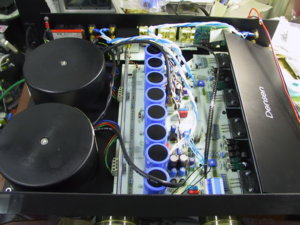

  21. mimosalq
    8/5/06
    12.824
    122

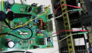

    Ý em là layout cái NAP135 trên 1 tấm pcb bành ki vầy nè...............Nhìn rất chuyên nghiệp/

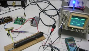

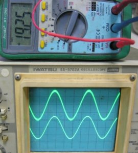

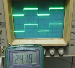

    vật lộn nó ra mốt tối giờ naim new của em chịu lên 55w rồi nè anh. sóng sin và vuông bên dưới khá đẹp gái :D

  25. trinh_anhtu
    trinh_anhtu Advanced Member
    6/7/10
    5.676
    730
    Tel Zalo 0913045685
    Cụ phóng to cái vuông em nhòm cái, đêm nhòm không rõ.
