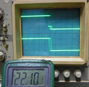

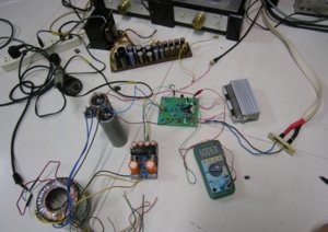

    bác Tú xem dùm em sóng vuông bên dưới! dây nhợ đo chuối quá :( ! xin cám ơn

    Đo đẹp thế mà sao ca sĩ hát kỳ vậy...Cái tải trở khủng bố em mua ở đâu thế?

    Bác lý nhân ơi, Xung vuông đo ở mấy K đấy ạ.
    trông khác ổn đấy!

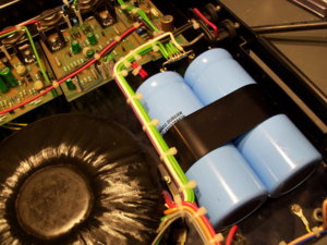

    - Tranh thủ tối ngủ ngoài hè làm cho xong cái pre nap72 để tiễn cụ chăm cái center
    Board và Linh Kiện cướp trên dàn mướp :mrgreen: , cục BA thì đi nhặt ve chai
    P/S: còn thiếu mấy con trở, chắc tối phải ghé cụ Lý rồi.

    đồ mượn của anhlongtranf anh à! em chỉnh option hồi tiếp kéo cô ca sĩ về gần rồi nhưng SC 5200 vẫn đang vô địch :(
    em đo ở 1khz anh à! xin cám ơn

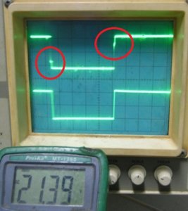

    Cụ chỉnh xem có hết cái này không.

    cái đó là sóng mẫu do dây đo em chuối lung lay sinh ra anh ơi! cái sóng phía dưới là của ampli. xin cám ơn

    Ơ hơ méo qua ampli lại hết méo mới lạ :p . Ampli của cụ đo đẹp đấy, em tưởng gốc là bên dưới.

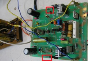

    chơi trong ĐK có thể thui mà anh :) em lấy được phong độ cho cái naim new anh tặng rồi mất ngủ nguyên đêm qua :roll: thay đổi chút ít trị số sân khấu tiến đến gần tai em rồi, đang thẩm âm cân chỉnh chút đỉnh nữa là cho cháu đóng film được rồi, mỗi cái có cái đặc trưng riêng, tụ CEF màu vàng anh hốt cho em nhúm nữa, kết nó quá rùi :p
    xin cám ơn
    em muốn thay 2 con trở giảm áp cho vas 220R 1w đo được 2,68vol~12mA bằng choke thì số vòng ra sao vậy?

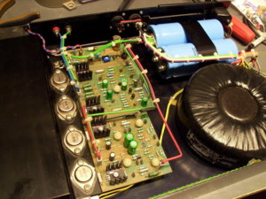

    Mới vừa tháo cái NAP đời sau NAP135 nó dùng tụ hồi tiếp 82UF...................Còn mọi thứ khác y chang.
    Mấy cái hình copy rất đẹp

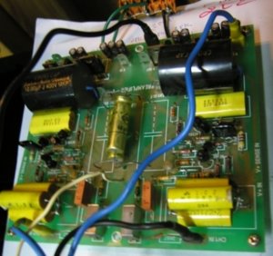

    anh Quang ơi sò mjl 3281A phải chạy áp cao +-55vol mới ra tiếng

    sò anh quang đưa rất hay nhưng còn cần nghiên cứu nhiều, sau khi nâng áp từ 38 lên 55 thì âm thanh từ nhà hàng xóm đã về nhà mình, chất tiếng vẫn còn hơi sắc và chưa dày mid bằng con 5200 của cụ Lý, trong hình là con naim của em chạy vas qua ổn áp tl 431 31v , công suất cấp nguồn 55v
