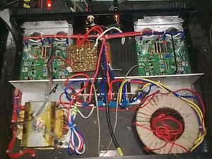

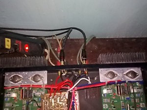

    Nem của em đã hót được một tuần rồi :D . Không thể chê nó được, quá hay. Đã ghép thử với pre bán dẫn hay nhưng chưa ưng ý lắm. Nac72 thì đang thiếu một số thứ nên cũngchưa xong được. Em gắn luôn volume 20k vào nem để nghe, loa còi nhưng tiếng gita vẫn làm rần rần sống lưng của em :D .
    Sắp tới sẽ mần cho nó 1 cục tròn tròn nữa để cân xứng 2 bên, hiện tại bên vuông thì +- 35vdc, bên tròn +-30vdc :( .

    Haha phải phạt ,dự án em ngâm lâu quá :D NAP thì phải ghép với NAC72 hày pre tube mới đúng.

    Trước khi bị phạt anh Quang cho em hỏi cái nì :) : Nếu em dùng nguồn +-30vdc cho 2 kênh thì dùng một cặp tụ 10000uf cho cả 2 kênh liệu có đủ không anh? Tại em có một cặp tụ xin nichicon KG 10000uf/50v, nếu không dùng thì uổng qua.

    Lúc này bass yếu lắm,ghép thêm đi em ,dùng nguồn 28-0-28 hay 30-0-30 mới phát huy hết công lực.Nó hay khiếp nên em cũng nên đầu tư làm nguồn cho gấu 1 chút,tối thiểu cũng 22000ù cho 2 kênh.

    Haha lúc đầu nhìn schematic thì không tin tưởng em nó lắm,làm xong giờ chỉ muốn làm amp kinh điển lèo tèo như thế này thôi.Anh thử đem đi so sánh với mấy cái sumo rồi phải dè chừng em nó...Cái NÀC72 anh đã gởi chuyên gia mông má cho nó sáng sủa rồi.@ em này phải đi với nhau mới hạp cạ.

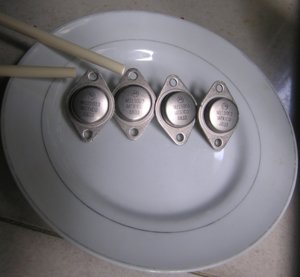

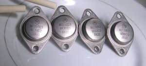

  17. mimosalq
    mimosalq Advanced Member
    8/5/06
    12.824
    122
    Sò huyết đây đã matched theo bộ,chưa rãnh đi gởi cho anh em như đã nói.Mấyy nhóc nghỉ hè quậy quá chẳng làm gì được.Anh em nào ráp GM mà không đầu tư hết cở cho em nó thì sẽ không chịu nổi với cái Naim sò Motorola chính hiệu này đâu,nói thật lòng đó.
