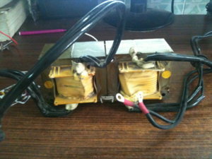

    Dùng 2 cuộn choke này cho nguồn NAP được không em?
  16. lynhan159
    lynhan159 Advanced Member
    16/10/07
    3.017
    Phú Nhuận Bang, Sài Gòn
    anh xem dây Cu được tầm 2mm thì táng vào :wink: !
    fzt857/ 957 , bc 108 phối hợp với sò sắt tuyệt chiêu, phê nhất là vocal nam khề khà nhạc blue và jazz, guitar đệm gai lạnh gáy :lol: xin cám ơn

  19. garbolino
    garbolino Advanced Member
    28/3/07
    6.862
    ZVL Skalica
    2 cục này Fe hàn, sẽ bão hòa từ trong vòng 1 nốt nhạc, gắn vào cho nó ngầu và nặng thì ok, gắn vào để xài đúng chức năng thì .... phí rượu :lol:

  21. mimosalq
    mimosalq Advanced Member
    8/5/06
    12.824
    122
    Anh biết chứ vì cục này là single phase choke du2ng cho AC thôi...
