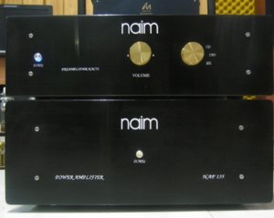

    Cụ Lý lại làm em muốn lôi Naim ra mần lại rồi, ghét mấy cụ này quá cơ :mrgreen:

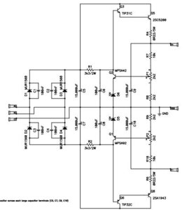

    Cái NAP135 nó dùng 1 mạch ổn áp +-40V cho môĩ kênh.Em tính làm giốnng vậy nhưng với nguồn ổn áp em đã kiểm chứng và đã làm cho GM.Em xin ý kiến...

    Cảm ơn cụ Lý đã bao đêm thao thức để điều chỉnh,thay thử tới lui các linh kiện để trải nghiệm cho Naim, bây giờ em nó có chất âm tuyệt vời.Anh công nhận em trai có đôi tay cực nhạy với những thay đổi cực nhỏ giúp ích rất nhiều cho việc tạo ra 1 sản phẩm hòan chỉnh hiện nay.Thay mặt cộng đồng Naim trên vnav cảm ơn em rất nhiều.

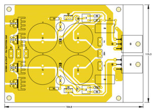

    Thêm một cặp CX nữa đi cho nó chịu được 5A còn dư đất trên bo mà ,đôi khi còn dùng cho cái khác nữa , nếu ai dùng Nem thì 1 cặp ( 2 cặp cũng chả sao ) .

    Dạ em sẽ thêm 1 cặp để dùng được cho những pow ăn dòng lớn.Cái mạch đó ổn định lắm anh.

    Anh đề nghị thêm mấy cái tụ lọc sau nắn điện để bác nào máu thì gắn thêm, hay nếu không có tụ 15.000 uF thì gắn nhiều tụ nhỏ. Pad chân tụ nên cho nhiều kiểu chân khác nhau để có gì gắn nấy.

    122
    Dạ

    Max 8 con tụ thôi sếp ơi, bự hơn sợ không có chỗ nhét vô chassis, nâng cấp nguồn mà phải nâng luôn chassis thì hơi hao :D
    Em đăng ký board, và FZT luôn, ha ha

    Cho em hỏi boad nguồn này cho cả CS và VAS đúng ko ạ ?
