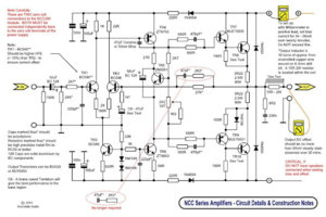

    Đây là sơ đồ rất chuẩn của con Nap135.Anh em trong Saigon đã thử nghiệm rất nhiều.Em thấy có vài ý chính như sau:
    1-Nguồn dùng +-40VDC là ổn nhất
    2-Không cần dùng ổn áp cho tầng VAS
    3-Tụ vào tốt nhất vẫn là solid tantalum 10u/35V
    4-Tụ hồi tiếp từ 47uF đến 82uF lọai tốt.Em đang dùng 2 thứ 1 bộ là Black Gate 47u ,1 bộ Tantalum 82u.Em thấy tantalum nghe trong trẻo hơn 1 chút
    5-Chổ hồi tiếp 47p và 2k2 có thể lắp hay không cũng đươc,thực tế giá trị này thay đổi sẽ thay đổi trường âm,nghe tốt nhất là 27p và 1k8.
    6-Nguồn cung cấp nên quấn 2 cuộn riêng biệt 28VAC nắn qua 2 diode cầu 35A,nhưng nếu muốn tốt hơn dùg 2 cuộn 35VAC rồi qua mạch ổn áp xuống +-40VDC cho tòan mạch.
    7-Quấn con sâu to to 1 chút cở cục pin tiểu
    8-Tụ pi nếu có polystyren là tốt nhất không thì dùng silver mica là ok
    Ý em có nhiêu thôi.

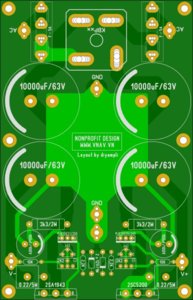

    Nguồn cho NAP135 đây các bác :p lần này chắc mấy cái diode bridge các bác có chỗ để chơi rồi :mrgreen:
