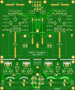

    Có cái này mà giờ em mới thấy :D
    1. Longpcb: 01 bộ pcb + những độc dược mà Anh Quang có thể giúp!
    2. mitxinh: 01 bộ pcb + full linh kiện
    3. espadon_vn: 1 bộ pcb(Nap/Nac) + thuốc độc + biến áp
    4. Star385960: pcb
    5.vuhoa155

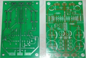

    đổi sang diode nhỏ 2 càng dúng byv 329 được không bác! em ghét loại to đùng này :D vừa đắt, vừa cứng, vừa ồn . hay bác làm thêm 1 bo nguồn khác loại tụ nhỏ ghép // cho thêm lựa chọn.xin cám ơn
  3. espadon_vn
    espadon_vn Advanced Member
    26/3/08
    8.580
    181
    Dùng BYV được mà cụ Lý ơi, hơi banh chân chút xíu là 4 con xếp vòng tròn ok :D
  4. lynhan159
    lynhan159 Advanced Member
    16/10/07
    3.017
    Phú Nhuận Bang, Sài Gòn
    oh chiêu hay! chơi theo kiểu nối vòng tay lớn hồi phổ thông :D . xin cám ơn

    Em tưởng nguồn cho NAP có CS và VAS cơ mà DIY ?
    Bác DIY có sửa lại NAC72 nữa ko ?
  6. mimosalq
    mimosalq Advanced Member
    8/5/06
    12.824
    122
    Phần VAS và công suất dùng chung nguồn em à,có ổn áp hoặc không là tùy chọn.Anh nghĩ dùng ổn áp như hảng nhé.
  7. mimosalq
    8/5/06
    12.824
    122
    Em vẽ rất nhanh và chuẩn rồi.Em post luôn cái NAC72 và công suất luôn đi cho anh em có ý kiến.Ổn áp dùng 4 tụ 10.000uF là ổn nhất rồi.

    Cái ổn áp này là cho 1 kênh chứ bác? Dòng mà ổn áp này đáp ứng khoảng bao nhiêu A thế ạ?
  9. mimosalq
    8/5/06
    12.824
    122
    6A thỏai mái em ơi,cho 1 kênh.làm cho giống hảng luôn.

    Em vẫn vẽ như vậy thôi vì tụ nằm vẽ khó lắm do chiều dòng điện đi k đúng, được cho người này thì người kia là k chuẩn các bác thông cảm nha :mrgreen:
    Nac72 y như cũ ạ.

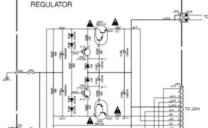

    Em xin góp ý chút. Thực nghiệm thì Naim sau này dùng nguồn Super Teddy cho Nac, dân DIY miền Bắc cũng đã thử nghiệm và thấy khả quan hơn nguồn 317 của Naim ah.

    Thật ra có nhiều nguồn rất gấu nhưng nhiều hảng hiend vẫn dùng những mạch đơn giản như Naim,GM...
    Nguồn diyamp vẽ anh nghĩ cũng chẳng giống sơ đồ gốc của Naim đâu.Dưới đây là nguồn dùng cho phono đỉnh mà nó vẫn dùng dạng đơn giản này>Mạch này dùng tốt cho NAC72. :D

    Mình thấy bác trinhngoc góp ý có lý đấy. Em nên suy nghĩ lại phần nguồn. Anh đã đọc qua nguồn Super Teddy Regu, thấy cụ ấy chê mấy con IC ổn áp 317 ồn dữ lắm, kể cả LM329, zener đều gây ồn khiếp lắm. Phân tích mạch của Teddy cũng rất hợp lý. Nếu mình đã tính làm cho hơn Naim ngon hết cở tại sao không thử dùng bộ nguồn siêu ít nhiễu này. GM là power nên nguồn nhiễu tí cũng chẳng ảnh hưởng gì nhiều, chứ pre mà nguồn không tốt thì ảnh hưởng nhiều lắm. Bộ nguồn này nếu dùng cho pre cực hay cũng cải thiện chất lượng nhiều lắm đấy.
    Link đến bộ nguồn này
    http://teddypardo.com/Resources/SuperTeddyReg.html

    Bác Quang ơi, theo như mạch thì chỉ số hfe ở tầng visai là phải khác nhau hả bác? Như mạch này thì dùng trở loại gì là tốt ạ, hay cứ metalfilm ạ?
    Cảm ơn bác, Chúc bác cuối tuần vui vẻ :D
  17. mimosalq
    8/5/06
    12.824
    122
    Trở Metal film đi anh,tụi tây nó bảo vậy về hfe nhưng em tán vào thấy chả vấn đề gì về DC offset,chắc tại bán dẫn của Phillips quá tốt.Anh phải làm cặp đôi này đi kẻo tiếc nuối... :D

    chẹp chẹp! mấy hôm nay mệt trong người mà qua anh nữa là tê liệt không thấy đường về đó! em cứ để dành :D . Hôm qua em nghe kĩ trên 2 bộ không và có regu dùng nguồn rời thì thấy nếu không có tiếng sẽ cứng, nặng, ồn làm mất độ trong và lung linh bản nhạc nên em tha thiết kêu gọi là nên có thêm regu rời cho AE lựa chọn. Xin cám ơn

    Các bác cho em hỏi PCB Pre NAC72 đợt đầu phần nguồn LM317 có gây ra ù xì gì không ạ? Em đang lắp NAC72 đời đầu để chiến NAP 135 đợt sau của anh Quang đây.
  23. mimosalq
    8/5/06
    12.824
    122
    Chẳng có ù xì gì đâu em.
  24. minh_nt
    minh_nt Advanced Member
    26/4/10
    420
    Vậy hả anh. Em lắp xong hôm qua rồi nhưng chưa thử xem chất âm em nó với pre hay xem thế nào. À mà NAC72 chạy DC bao nhiêu thì chuẩn vậy anh Quang?
  25. mimosalq
    8/5/06
    12.824
    122
    19-24VDC là ok.
