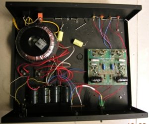

    - Báo cáo nac72. Cuối tuần rảnh rỗi, em ngồi ngắm mưa suy tư.............. ??? ...????? ...... dòng tiêu thụ cho cái pre này cũng như mọi cái pre khác, dòng thấp .... NHƯNG sao option của hãng phần nguồn lại có cục BA lớn hơn cái power. Em đi tìm hiểu thực tế xem có gì đặc biệt.
    - Em có 3 cục nguồn cho việc tét. (với áp dòng ra như nhau là 20VAC, 1ampe, chỉ khác là cân nặng)
    - Kết quả đúng như hãng đã làm. Cục C-core nhỏ thì cho tiếng chậm rãi, khề khà như đèn, khi đến đoạn cao trào thì bị hụt hơi. (chắc do dòng ra yếu 200 mah). Hai cục còn lại thì cùng áp và dòng ra so với nhau có vẻ khách quan hơn.
    - Cục lớn nhất EI cho ta tiếng mạnh mẽ, dứt khoát đỉnh đạt. Chuyển qua cục C-core lớn cho ta tiếng trung thực, du dương, giảm bớt chút mạnh mẽ..... Em kết cục này. Em chuyển qua tét tụ lọc nguồn.
    - Các loại tụ em có, nichicon , elna, rubycon cổ (với thông số như nhau 3300mf/35v). Thử ghép với dung lượng khác nhau và loại tụ khác nhau. Kết quả là rubycon được chọn với 2 con 3300. Báo cáo hết. Chúc các Bác cuối tuần vui vẻ. :mrgreen:

    Em thì quấn xuyến công suất 500VA
    2 cuộn 27-0-27VAC cho cái pre này đó anh.

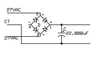

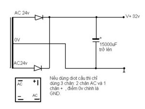

  5. lynhan159
    lynhan159 Advanced Member
    16/10/07
    3.017
    Phú Nhuận Bang, Sài Gòn
    em thấy anh Quang dùng 2 diode mà không dùng áp âm của 2 diode mà dùng 2 cuộn CT vào âm (ground), em chưa hiểu tác dụng của kiểu này lắm :) , sao hao quá :) ? cám ơn anh

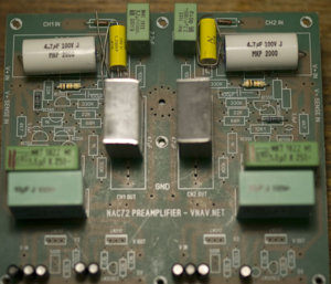

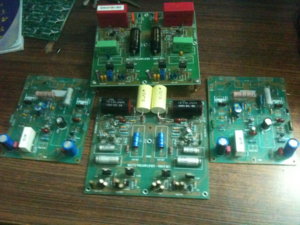

  6. NDHien
    NDHien Advanced Member
    12/11/09
    1.693
    Chào các bác
    Bác Quang ơi trong 2 phiên bản trong hình , cái nào nghe được hơn , cái dùng WIMA 4.7uF đo đỏ ( hình trên mình nhớ không lầm là mình mua ở siêu thị AV) hay là cái dùng mấy tụ vàng vàng ( hình dưới ) , mình hỏi vì có sẵn tụ MKT 1822 10uF , 1uF 2.2uF gắn vừa khít bo .
    Edit : Mình hỏi bởi vì nếu MKT mà nghe tốt thì khỏi phải đục lỗ gắn tụ khác , MKT đang có sẵn ở nhà , đâ là hình mình gá lên xem như thế nào , nếu nghe không hay thì đổi tụ nhất là 2.2uF vào và 10uF ra và 47uF
    Cám ơn bác .

  7. mimosalq
    mimosalq Advanced Member
    8/5/06
    12.824
    122
    Con tụ IC tốt h7n nhiều anh à,có điều chân to nên phải khoan.Hôm em nhờ 1 bác qua Sin mua giúp mà nó chỉ còn 2 con,rất hay anh ơi.

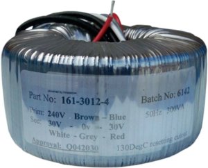

    Mình đang có trong tay cục này không biết dùng cho Pre được không, và không biết tháo bớt ra có dễ không , chưa từng tháo BA lần nào :D
    Thân

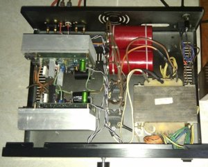

  12. ngvquoc
    ngvquoc Advanced Member
    27/6/09
    1.110
    Em mới đi Nhật Tảo được nguồn 24 VAC ngõ ra 5A. Chắc là đủ cho Pre rồi. Hiện tại em đang cho Naim hót 1 mình chưa có pre nhưng mà cảm nhận âm thanh thì quá đã. Về nhà là muốn được nghe em nó hót.

  14. mimosalq
    8/5/06
    12.824
    122
    Cục này oK anh à ,có llẽ phải gắn tản nhiệt cho LM317.Thân.
  15. mengkut
    mengkut Advanced Member
    31/7/09
    974
    21
    Đồng Nai
    Tại anh Mì sả không có diode rời nên phải dùng cầu nên phí mất 1/2.
    Kiểu này giống như nắn bằng đèn đó em. Thân
  16. mengkut
    31/7/09
    974
    21
    Đồng Nai
    Xịn quá! cục này pri=240 chắc ra được 28v, vừa đẹp cho ampli Nem tháo chi cho uổng vậy anh. Kiếm cục khác chứ.
  17. ngvquoc
    27/6/09
    1.110
    Của em đây anh. Lần này nghe naim thì em mới cảm giác được loa của em hát được bass. Trước giờ em cứ nghĩ loa Boston Acoustics thì bass rất yếu. Lần này thì cả 3 giải đều tốt.
  18. NDHien
    12/11/09
    1.693
    Chào các bác
    Cụ ơi , nó là 240V i/P mới chết chứ ,chỗ mình ở là 240V nhưng thường thường 250V , mình có trong tay 5 cục như thế này , mua ở chợ trời mới tinh , mấy cuộn quấn ở TP HCM sang đây bị kêu o..o.. khó chịu lắm , mấy BA cho GM3 chạy êm re ở SG sang đây kêu như ruồi kêu vậy ...
    Thân

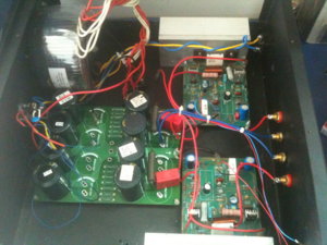

    Nội thất em NAP135 của em,tối nay em nâng cấp lên cặp sò sắt cho đúng thiết kế.Power nào làm xong phải nhạc tính tình cảm và sang trọng hơn em này thì mới đạt nhé.

  25. mimosalq
    8/5/06
    12.824
    122
    Ai chơi NAP với NAP đánh nhau hehe,em sửa lại của anh nhiều quá nhé,hai cặp sò bị rĩ nhẹ,hèn chi em nó nóng haha,anh đang lắp tản nhiệt sò sắt vô,thay tantalum vô luôn òi...
