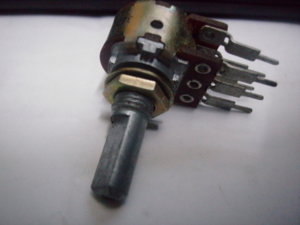

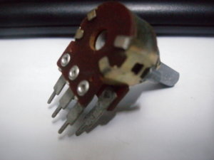

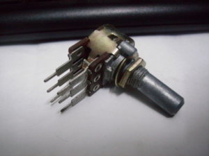

    Volum 20K loại này xài được không mấy bác, em lụm thử 1 cái, định gắn mà chưa biết nó có ra cái gì không.
    Ghét cái chỗ gắn núm nó là loại phải bắt ốc.

    Được thì nó vẫn kêu được nên cụ cứ yên tâm mà lắp! Có điều thường mấy cái này lắp vào sẽ hay thấy nhiều hiệu ứng lạ lắm nhé! Nguyên nhân là hai kênh trái phải nó thường lệch nhau (em đã gặp cái lệch đến 20%) và đặc biệt là mức lệch này lại không tuyến tính theo mức âm lượng! :lol:
