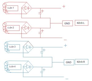

    1 cục nguồn em có 4 cuộn 0-27,5AC 3A thương mại :D lấy 2 cuộn thành 27,5-0-27,5 nắn vào diode và tụ 27000uF/50v bằng ngón tay cái dùng cho 1 kênh. cái sau em chỉ có 1 bộ tụ nên đang si nghĩ nên chập trước AC hay nắn qua diode mới chập để tăng dòng. ai rành vụ này hướng dẫn dùm em. xin cám ơn

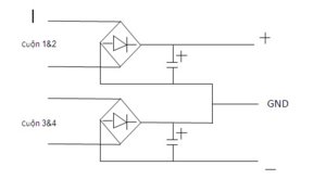

    Vụ này nếu cụ chỉ có 1 cặp tụ thì phải chập trước như vậy nè: đấu song song 2 cuộn thành 1 cuộn vị chi ra 2 cuộn (không CT).
    1 cuộn nắn 1 cầu và 1 tụ cho ra nguồn (+), cuộn kia nắn 1 cầu và 1 tụ cho ra nguồn (-), sau lọc chập (-) cuộn này và (+) cuộn kia làm GND.

    còn 2 đầu CT thì cắm vào GND luôn hả anh? có bùm chéo không? vừa rồi thử bậy bạ đi hơn chục cái cầu chì isoclean Nhật tảo gì rồi! xin cám ơn
    để em mượn cục nguồn về thử mới được. sò của em thuộc hàng nhì thế giới nên phải cẩn trọng vụ này :) ! Xin cám ơn

    Cục nguồn có 4 cuộn riêng biệt thì làm gì có 2 đầu CT nào? nếu trước đã đấu CT thì tách ra đấu như hình vẽ yên tâm không bùm chéo.

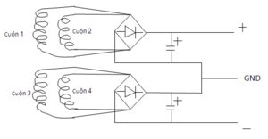

    vậy là em tách ra 8 đầu ( vì 4 cuộn riêng) gắn vào 4 diode cầu sau đó chập sau diode +- giống hình của anh. xin cám ơn

    Không phải, 8 đầu chập song song lại thành 4 đầu thôi và dùng 2 diode như hình, còn nếu dùng 4 cầu diode thì phải có 4 tụ thì đỉnh rồi.

    trời! chập AC kiểu này thì dễ ẹc mà. cám ơn anh

    Ừ, dễ ẹc à, ráng kiếm thêm cặp tụ nữa chơi luôn như ở dưới cho đỉnh. Híc, ở VP chỉ có ms word để vẽ thôi.
