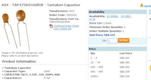

    Đo cẩn thận trước khi đóng điện nhé,sò này khó tìm à nhất là cùng sê ri...

    Nhiều trang web clone nap rất cảm tính và chủ nhân chọn giá trị mới khá bừa bãi.Tụ đấu vào phải táng em solid tantalum 10uF nghe mới đã... :D

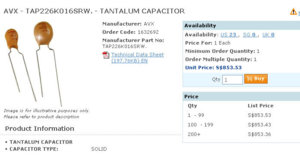

    Có người sắp về tính nhờ mua tụ Tantalum mà giá cả thế này có chịu nổi không?

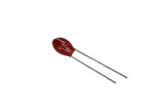

    Tụ hồi tiếp cho NAP em thử dùng tụ tantalum này nè,đắt cũng lè lưỡi nh7-ưng không bỏ tiền do được tặng...

    Èo mấy con này sao mắc thế nhỉ, lúc trước em hay sửa máy do Mỹ sx loại tụ này rất nhiều nhưng em ghét lắm vì máy chạy 1 thời gian là tụ này hư tá lả, em cắt bỏ hết thay bằng tụ Nhật...tảo :lol: . Giờ thấy tiếc ghê :(

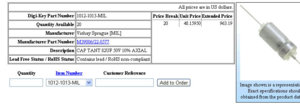

    Tụ này hồi xưa còn trẻ tháo máy cả đống , chả biết làm gì vì chỉ thích tụ phim nên thất lạc hết cả rồi , vì mấy em này nhỏ xíu á , chỉ kiếm dược vài em siemens silver 47uF/20 V còn sót lại để thử vào pre nac xem thía nào , có khác với tụ phim 47uF không , bác Quang đừng mua loại này ở Digikey hay là Farnel nhé , nó đắt cắt cổ là do không còn sản xuất cho những máy y tế , X quang ,máy truyền tin xưa vẫn còn cần LK thay thế chứ giá thất sự sản xuất không như vậy đâu :D

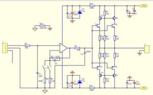

    Mình địmh làm cái này nè bác Quang
    Bác thấy có được không , phần gain là opa627 , và phần cascoded bufer dùng Jfet dĩ nhiên là phải mát rồi , phần này chỉ làm đổi chất âm thôi , dùng đèn nóng qía chiếm chỗ , ngủ quên quên tắt máy đèn chạy cả đêm .

    Mạch đơn giản anh hả,anh thử thấy thế nào anh?Em thì chơi ngược lại gain dùng JFET và buffer dùng bjt :D

    Chưa thử vì Bo mới về , dùng 2sa2240BL/970BL vì chịu vôn cao để cascode cho J74/K170 , còn opamp thì khỏi cần công tắc chỉ dùng trỏ set gain cho nó thôi , còn phải mua LK nữa ., Vì là I/V nên cần gain cao , chắc opamp cũng đủ rồi .
