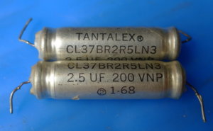

    Thấy các bác nói về tụ TANTALUM nhiều nên em lục lại đống đồ cũ xem có con nào để thử xem nhưng chỉ thấy mấy con TANTALEX thôi, thấy con tụ này làm khá kỹ 2 đầu chặn dùng bằng teplon, chân tụ ra bằng vật liệu gì mà hàn chì không dính vì thế thấy hãng bấm điện sẵn 2 cọng kẽm để hàn ,vậy không biết nó có họ hàng gì với loại kia không ? các bác xem dùm em với .

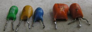

    tối hôm qua xem đá banh ngồi lục đống rác giờ chỉ còn mấy quả này nghe thử mỗi loại có chất tiếng riêng nữa mới đau mình :D, kiểu này ve chai lại hút hàng :D . Xin cám ơn

    Mấy con tantan này đều phải đo trước khi sử dụng , hay sai số và nội trở cao . Đồ rằng tụ tantan hột đậu tuổi thọ thấp nên dễ sai số hơn các loại tụ tantan khác .

    Còn một yếu điểm nữa là áp chịu đựng thấp nên hay bùm chíu lắm! Không tin các Cụ cứ hỏi Cụ Gà thì biết! 8)

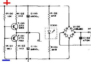

    - Cả ngày nay em trốn việc Cty đi truy nã cái mass ảo trên cụ gúc mà không thấy, hic hic :(

    - Ảo đâu mà ảo cụ Gà :twisted: , Linh kiện tạo mass ảo thì có trên sơ ma đó cụ Gà (E multi)

    Có đây cụ, đọc đỡ cái này là hiểu ngay mà.
    Theo em hiểu, từ nguồn đơn ta dùng bjt, đtrở hoặc op-amp (nhiều cách) để tách ra thành nguồn đôi thì điểm giữa chính là mass ảo.

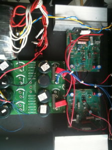

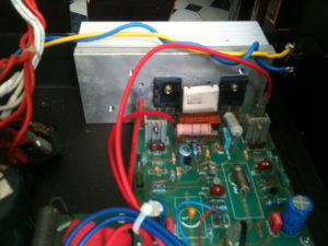

    Em vừa hòan thiện NAP135 mới,không cần phải review nữa :D

    Ủa .. sao chả thấy FZT... đâu cả , bác có làm Hfe TR1 >Hfe TR2 10% không , kiếm giống y hệt thì khó chứ 10% thì dễ dàng hơn :D , nhưng dòm mấy em tantalum sao mà nản thế nho nhỏ như là hột đỗ vậy . :mrgreen:

    Em chẳng cần đo hfe cứ tán đại,còn tụ tantalum cho Naim là hay nhất rồi,tiếng trong veo ,điếu trác lắm anh ơi.FZT853/953 nắm mặt dưới ạ.

    đại ca thay 2 con trở to đùng gần con sâu kia thì họa may hay hơn háng ạ! :D
