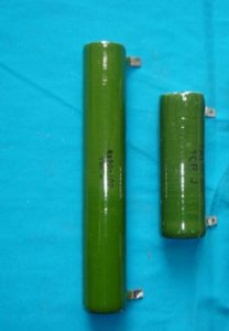

  5. mengkut
    mengkut Advanced Member
    Tham gia ngày:
    31/7/09
    Bài viết:
    974
    Đã được thích:
    20
    Nơi ở:
    Đồng Nai
    Theo kit hồi đó không có con trở này mà. Còn con Dale đen thui đó cũng là đtrở dây quấn. Còn con xanh của hãng nó ra sao a chưa thấy, có phải là loại dây quấn bọc sứ như hình không?
    í quên, vừa nhớ lại trang trước có con xanh này hình như là của kỉato, nó là loại gì thế, bán ở đâu?

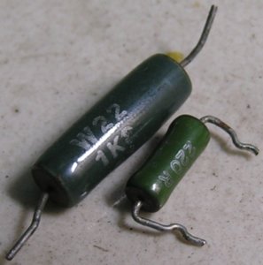

  6. lynhan159
    lynhan159 Advanced Member
    Tham gia ngày:
    16/10/07
    Bài viết:
    3.017
    Đã được thích:
    Nơi ở:
    Phú Nhuận Bang, Sài Gòn
    thế là anh xui, chắc em được mama iu ái! háng dùng trở này trong vắt nè anh! em cũng không có nên dùng trở dale cỗ thui

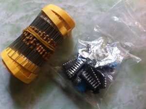

  7. NDHien
    NDHien Advanced Member
    Tham gia ngày:
    12/11/09
    Bài viết:
    1.693
    Đã được thích:
    Chào các bác
    Con xanh lớn mình không biết , nhưng con xanh nhỏ nó là trở Vishay Draloric của Đức Quốc Xã chứ không phải là trở của đồng minh đâu :D , có thể kiếm 220R 330R ...mình dùng 16 em 330R trong GM3 bây giờ thì chắc cũng cạn rồi , Đức Quốc Xã đã đầu hàng rồi :lol: , nó có khuyết điểm là kích thước hơi to so với cùng trị số của hãng khác.

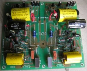

  10. mimosalq
    mimosalq Advanced Member
    Tham gia ngày:
    8/5/06
    Bài viết:
    12.824
    Đã được thích:
    119
    Con này xứng đáng đầu tư lắm anh,phải đủ pre luôn mới đỉnh.Anh chú ý con 24K ở ngõ vào phần bo công suất chưa nồi mass(2 con vi sai chưa phân cực) nên anh chỉnh bias không được đâu. :D

  12. NDHien
    Tham gia ngày:
    12/11/09
    Bài viết:
    1.693
    Đã được thích:
    Cám ơn bác Quang , mình sẽ nối nó xuống mass , không để ý đến cái này , mấy con philips BC109 này có nhiều con Hfe lên tới 600 làm mình cứ tưởng có cái gì rồi , mình đã lựa ra 2 cặp hfe=570 cho pre cực hay rồi :D

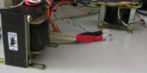

    - Bác cáo về tiến độ Nam với chả của em.
    Sò lên trên chassic nhôm
    Nguyên bộ đôi, thiếu cái cục BA và tụ lọc nguồn.
    - Bác Quang cho em hỏi cặp cầu chì này dùng cho Nam chả được không? Em tính lấy ra từ con này.
    Amly bose
    Nhìn ruột gan em nó rã được 2 cầu chi và cục BA đen đen.
    Thông số của cầu chì cho Nam khét lẹt :mrgreen:
