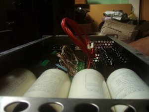

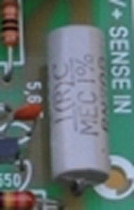

  1. garbolino
    garbolino Advanced Member
    28/3/07
    6.862
    ZVL Skalica

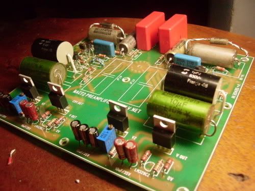

    Yes madam, mai đem cho em nha bác, ghé chỗ GVTeam nha, sẵn bác cho hỏi luôn trên cái Board của bác chỗ này bác gắn con gì mà ngộ vậy, nhìn nó giống con tụ vậy.
  2. ssass
    ssass Advanced Member
    12/8/07
    4.557
    94
    mấy con trở than em gắn chơi cho đẹp bo thôi à , chỉ có cặp 2k6 và 10k nối tiếp tín hiệu em nghĩ nên chơi trở xịn .
    Gửi mấy tấm hình pre "khủn" của em trước khi "ắc sần" :D .

    Báo cáo các bác là em nhận được bộ KIT từ bác ThuyLT nhưng sao khi hàn hết trở vào thì lại thừa ra 4 trở 2K; 2 trở 20R và 2 trở 10K. Không biết có bác nào nhận KIT hàn chưa và có bị thừa như em không nhỉ .
    Với bộ KIT này thì 1 số điện trở ko đúng như trị số trên PCB , hàn vào ko biết âm thanh có bị thay đổi nhiều ko các bác
    Phần nguồn thì làm như nào các bác ơi
    Rất mong các bác đi trước rồi hướng dẫn
  14. ssass
    12/8/07
    4.557
    94
    22k = 20k + 2k ; có 4 vị trí .
    68r = 47r + 20r ; 2 vị trí .
    trở 10k em cũng dư 1 cặp .

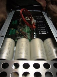

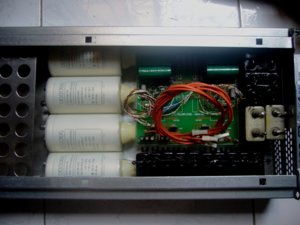

    Phần thô em đã xong , còn cục nguồn chưa quấn 8) .

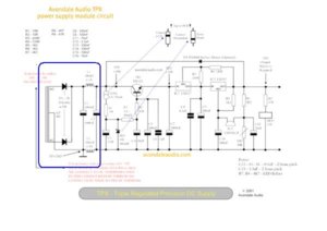

  24. coi
    coi Advanced Member
    3/4/06
    2.221
    cụ cần hướng dẫn phần nào? mạch nguồn đây, mạch này sử dụng 3 tầng, mạch ta là dùng 2 tầng LM317:

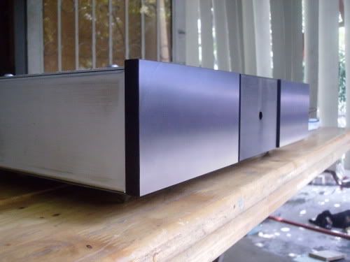

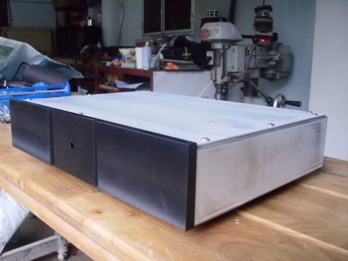

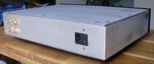

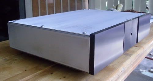

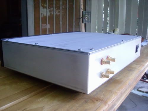

  25. garbolino
    28/3/07
    6.862
    ZVL Skalica
    Em mới tới đây thôi, vẫn còn thiếu cặp tụ 47uF, phần nguồn thì em .... chưa làm được cái gì. :lol:
    Phần Chassis, hôm trước em có đưa lên giá gia công hoàn thiện, nhưng có lẽ do hơi cao nên thấy không có phản hồi, em nghĩ vụ này chắc ít bác hưởng ứng, nên em làm luôn quả chassis vỏ nhôm.
