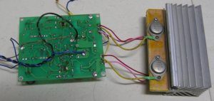

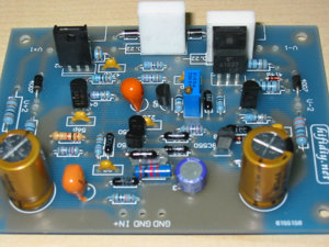

    chẳng có gì đặc biệt mời các anh chị xem :D đủ thổi bay mấy cặp loa khó tính :D

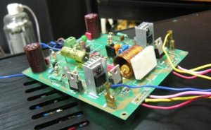

    Hơ hơ, cụ Lý hàn gì mày xém cả đầu con tụ đo đỏ đứng bên cạnh con sâu, thế mà cũng sâu hàng ra khoe.
  11. lynhan159
    lynhan159 Advanced Member
    16/10/07
    3.017
    Phú Nhuận Bang, Sài Gòn
    ve chai có gì dùng đó! không phải khoe mà chia sẽ đốc thúc các cụ chưa chịu hàn xì đang nằm chờ dzú :lol:

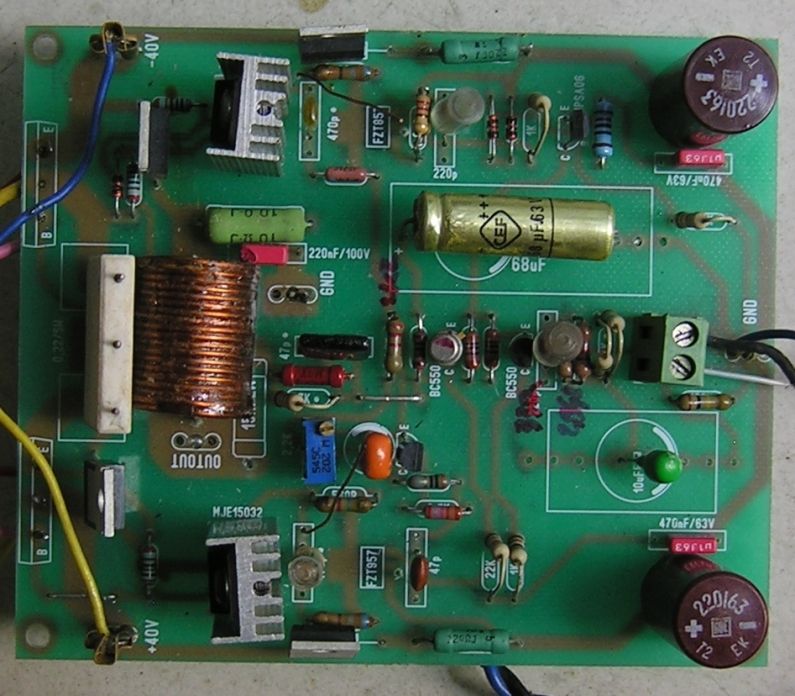

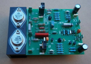

    Nhìn cái bo mà vãi hồn :mrgreen:
    Cụ cho em hỏi ko cần lắp con trở 15R nó vẫn kêu hả Cụ ? 2 con FZT hàn mặt dưới bo ?
    Vị trí con trở 0.22 các Bác toàn dùng trở kép , em thấy hơi chật , nếu ko có trở kép thì lắp 2 trở thường liệu có vướng ko ?
    Thanks ,
  14. mimosalq
    mimosalq Advanced Member
    8/5/06
    12.824
    122
    Bo này anh layout để tặng anh em trong Nam.Layout mới khác hẳn vì kế thừa những :D cái hay của bo củ...

    ờ há ! giờ thì đẹp trai roài , thanks Cụ :lol:

    Đếnh chếnh với cụ là chỗ dùng trở kép đó được thiết kế để gắn 2 con trở đơn đấy chớ. Chỉ là vì không bẻ đôi được con trở sứ kia nên mới phải "nắn chân" để hàn đấy ạ.
    Con ZTX thì nhìn là biết được dấu ở mặt dưới để tránh bị dòm ngó :lol:

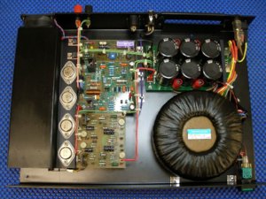

    Một số hình tham khảo trong khi hàng xuất xưởng.....................
  24. mimosalq
    8/5/06
    12.824
    122

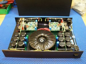

    Cách bố trí...............................
  25. mimosalq
    8/5/06
    12.824
    122

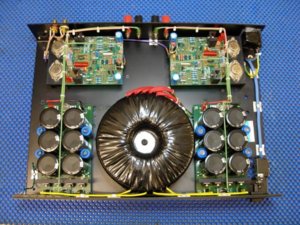

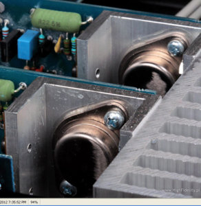

    Con này stereo không ổn áp nguồn và VAS với 2 bo nguồn riêng biệt,biến áp ra 2 cuộn 28-0-28VAC khá to 600VA chứ chẳng chơi.Nguồn này dùng ultrafast and soft recovery diode.@ cái tản nhiệt bé tẹo tèo teo...
    @lynhan sò sắt MJ15003 và sò than C5200 theo em con nào nghe tốt hơn.Anh tai trâu nghe khó phân biệt quá :D
    Không biết đặt miếng nhôm chử U này ở đâu?
