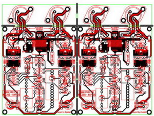

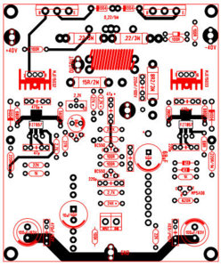

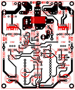

    Layout này xem có ổn không anh em...Trở đôi hai trở chiếc gì gắn vô ok hết.

    chơi sò sắt mj15003 hay hơn đó anh! ngủ 1 giấc giật mình thức vì có hình như có người réo :D
    sao hình cuối mấy cái râu mạch nhìn mỏng manh quá đại ca ơi! pải chơi regu cho tới bến nha anh

    Anh có phủ bạc dầy lắm,nó nằm ở 1 lóp khác anh không có chụp lên đây...

    Hay chơi kiểu này ,sò sắt hay than cũng ok...................Không thích sò sắt thì bẻ cái rụp là xong/

    được đó anh! nên lồng con trở 15R dài 2,5cm-3cm vào con sâu cho thoáng chỗ sạch sẽ tí :D

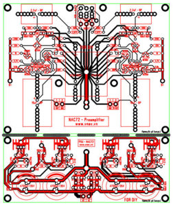

    Thêm cái NAC72 , song kiếm hợp bích.......................

    NAC72 ......................................................

    quay 2 con tụ xuất 10uF nằm ngang dúng con 2.2uF :D . xin cảm ơn
    râu mực ơi là cái râu mực, nhìn như cọng lông :D
