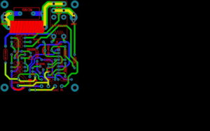

    Đại ca đi nghỉ mát ở bến tre roài, em vẽ xong mạch Regu cho CS rồi còn thiếu bảo vệ loa tích hợp nữa thôi. Các bác chuẩn bị quấn 1 quận 0-27V để dò AC nha. Bác nào dùng BA có CT thì miễn.
    BVL sẽ dùng uPC1237 cho rành.
    Em úp tiến độ vẽ bo.

    @diyamp tích hợp cái bảo vệ này vào luôn nhé.

    Board regu kéo linh kiện lại gần nhau cho đỡ tốn đất bác ạ, em thấy nhiều khoảng trống phí quá :mrgreen:

    Ý đồ diyamp chắc là để chông tâng nguồn và công suất đây mà...

    Em định để bằng nhau rồi chồng tầng, lớp trên em phủ mass để bắt muỗi :p
    @ Bác Quang: Bác gửi BVL đó vào mail cho em nhé.

    Phương án này rất tốt vì khi đó chassis dễ bố trí vì gọn.
