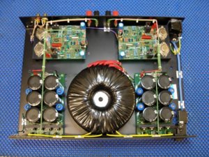

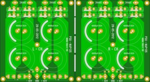

  1. LTH
    LTH Advanced Member
    7/5/06
    758
    Thế thì chẳng có lý do gì Cụ ko làm được gọn cái regu kia lại , rồi cho hàng diode + tụ nguồn lên luôn cùng 1 boad có phải đẹp và gọn gàng hơn ko ?
  2. diyampli
    diyampli Advanced Member
    15/6/10
    6.542
    304
    Naim em thấy nên tránh mấy cái diode và tụ xa phần CS cũng như regu chút cụ ợ. Thống nhất là tụ nguồn tự diy roài, vì có người thích tụ bé-to và cả loại bắt ốc :mrgreen:
  3. kirato
    kirato Advanced Member
    14/12/06
    1.807
    Tầu THỐNG NHẤT
    bác cứ làm thêm bo nguồn nữa,tạo rãnh ai không thích thì bẻ bo nguồn đi.(vì có những bác mới DIY nên chưa tự làm nguồn tự diy được trong đó có em nha) :D
  4. diyampli
    15/6/10
    6.542
    304
    Bác gần bác Quang mà lười nha :mrgreen: thế em sẽ ghép bo nguồn 4 tụ vào bo Regu nhé.
  5. LTH
    LTH Advanced Member
    7/5/06
    758
    8 tụ có diode :mrgreen:
  6. diyampli
    15/6/10
    6.542
    304
    Chấm hết :lol: :mrgreen:
  7. LTH
    LTH Advanced Member
    7/5/06
    758
    ức chế thật , chẳng có nhẽ lại .........xxx
    Thôi thế thì 50/50 nhé , 6 tụ
    Nhìn thế này cho đẹp và cân đối này DIY ui :mrgreen:
  8. diyampli
    15/6/10
    6.542
    304
    Em can :lol: để dành tụ mà diy ui

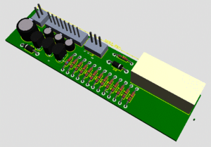

    Bác diyampli có thể tích hợp thêm chân diot cầu vào luôn được không để mọi người ai có loại gì thì chơi loại đấy bác ah. Đằng nào cũng một công layout của bác rùi :D
  11. diyampli
    15/6/10
    6.542
    304
    Có bản vẽ đó rồi bác ạ, nhưng bác Lynhan bảo là diode cầu ồn nên em thoai. Bản này gắn đc 2 loại diode mà.
    Em đang kiểm tra nhanh rồi gửi bác Quang làm mạch thôi, chớ em vẽ naim cũng mấy bản rồi bị can nhiều quá, phí lắm.
    Cái chỗ đất trống trên bo Regu em định táng cái BVL này vào đây, nhưng chật quá sợ các bác hàn chập thì hay :( giờ táng 2 bo BVL như GM cho 1 bộ nha các bác.

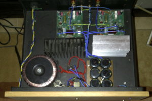

    6/6/08
    392
    Cái này em có đủ bộ hết nè, chắc đóng hết vào một vỏ, khi nào thích nghe cái nào gắn cái đó nhỉ
