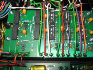

    Sao cái này nhìn thấy thiếu mất 2 con tụ 5,6uf so với bản cũ hả bác ơi ?

    Anh cho bỏ đi vì thấy không có tác dụng gì... :DThêm vô cũng dễ thôi mà.

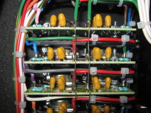

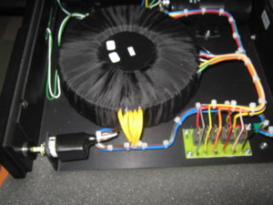

    Diyamp xây dựng như trong nội thất đê nè :

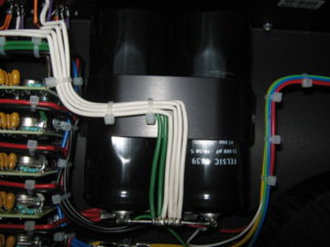

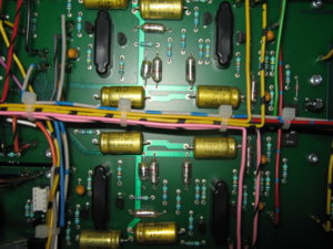

    Tiếp theo và hết .... :lol: Đủ 50 ký tự chưa hả trời

    Cảm ơn bác đã chia sẻ máy xịn ạ. Em sẽ học hỏi để vẽ cho gọn như kiểu thiết kế mạch cũng như máy hãng Naim.

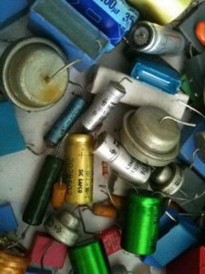

    Naim dùng tụ quá dữ ,tụ hóa SIC SAFCO là tốt lắm.Hảng này có khách hàng thứ dữ không à EADS, BAE SYSTEMS, THALES, HYUNDAI,AIRBUS, EUROCOPTER, ATR, SAFRAN... :D.Em chỉ có 1 con :(

    Bộ ảnh rất đẹp và cho ta thấy phong cách sắp đặt của Naim.Mình diy sẽ không thể nào y xì đồ hảng được nhưng qua đợt thử nghiệm vừa rồi trong Nam thì chất lượng diy Naim amplifier rất tốt.Kỳ này phải còn tốt hơn nhiều nữa.

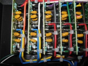

    Sao trên mạch nó dùng nhiều cái tụ hạt vàng vàng nhỏ thế nhỉ ? Nhiều thế thì lấy đau ra mà lắp cho đủ ?

    Chổ nhiều tụ vàng là nguồn ổn áp đó...

    Topic này em theo dõi đã từ rất lâu rồi , ngay từ khi anh ThuyLT bắt đầu triển khai , longpcb vẽ mạch và một bác nữa là -Xì nhép đặt mua linh kiện là em biết dự án sẽ thành công nên ít tham gia , về bản chất thì làm Nem rất dễ thành công vì linh kiện tuy chất lượng cao mà không khó tìm , điện áp cho Nem cũng thấp không cao , mạch thiết kế đơn giản , tuy nhiều tầng lớp nhưng tại mỗi tầng đều bố trí lớp Mass bao bọc xung quanh nên ký sinh bị triệt tiêu nội tại các tầng . Riêng vấn đề nguồn ổn áp em gợi ý các bác dùng LM317 và LM337 để thiết kế , trong hình trên các bác để ý thấy mấy em có dạng TO-3P , chính là ổn áp này , nó ko phải công suất đâu , LM317 STEEL P+ là loại khủng bố ( the same với LM337 ) .
    Trong Nem có rất nhiều linh kiện mang đậm chất châu âu như trans , capa , resis , không mấy khi ta thấy sự hiện diện của AB hay một số linh kiện của Mẽo .
    Các dây dẫn trong mạch cũng được chọn lựa cẩn thận , Volume ALPS . Logo các bác có thể dùng Mi-ca tạo cho đúng tỉ lệ với Nem rồi khắc laser , green led -> y chang logo .
    Nem còn nổi tiếng về cách thiết kế sao cho sau này update phần nguồn (lọc) , phono box mà không phải thay đổi thiết kế của máy .
    Chassi của Nem thuộc vào loại dễ DIY nhất , chỉ là hình khối , một phong cách thiết kế cổ của châu âu nói chung và Anh quốc nói riêng !
    Đánh giá chung cho việc làm Nem : Rẻ - nhanh - hiệu quả và tỉ lệ thành công cao !

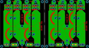

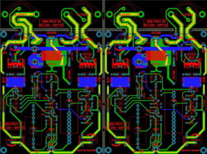

    Bo công suất đây anh em,xem lại lần cuối góp ý để fix nhé. :D

  20. garbolino
    garbolino Advanced Member
    28/3/07
    6.862
    ZVL Skalica
    Ừh, chơi đi, ai thích cứ chơi, em vái cả nón. :lol:
    Đóng điện chả sao, nghe cũng chả sao, tự nhiên đang nghe thấy mùi thơm thơm, mà vẫn đang nghe, ghé mũi vào tìm thì em nó kêu toạch phát, nhẹ thì nứt toác ra, nặng thỉ còn trơ 2 cái râu, thịt da bay đâu mất. :mrgreen:
    Xui xui ngay lúc ghé mũi vào có cái miểng nó ghim vào cái đèn pha thì buồn lắm. :(
    Với lại em nghĩ cái nhà vườn trồng bầu này sản xuất theo kiểu thủ công, chả trái nào bằng trái nào, to nhỏ tròn méo búa xua, nom không bờ rồ tí nào.

    Anh Q xem lại vị trí hai con vỏ sắt với than ạ, bố trí như kụ longpcb vẽ tối ưu hơn; nói dại có kụ nào lắp sò than xong lại muốn đổi gió sang sò sắt mà bẻ mất rồi thì lại phải hàn bo :mrgreen: chắc kụ ấy cũng không khó tính như các kụ khác đâu

    Anh có thấy,ban đầu anh chỉ tính vẽ chân sò than thôi còn dùng sò sắt thì câu dây cũng ngắn thôi mà lại dễ tìm heatsink nữa.Mỗi lần tìm thanh nhôm chử L phê quá... :D
