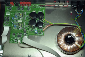

    anh xem em vặt của lão LTH nước nôi đầy đủ :lol:
    paste vào đi anh! ai không thích thì khỏi gắn vẫn hót véo von :D loa em đần nên cũng chẳng cần :D . xin cám ơn

    Haha lục lọi thấy chú Naim đời mới này dùng FZT cho VAS nè,độc đáo là nó dùng sò than gắn hẳn vô võ máy luôn

    oạch ! vừa về đến nhà đưa cốc Bia lên miệng , giật mình cái rầm cả cốc Bia đổ lênh láng hết vào duột , biết có chuyện chẳng lành vội vào ngay thì đã bị banh xác tòe loe ra thế này :mrgreen:
    Lộ hết thiên cơ rồi cụ Lý ơi , thiện tai thiện tai :roll:

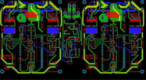

    Ok anh cũng nghĩ như vậy nên layout phần công suất anh sẽ bóp gọn lại thế này...

  15. diyampli
    diyampli Advanced Member
    15/6/10
    6.542
    304
    Nếu đến nước làm 1 bo all in one thì em chịu rồi, vì cái sprint layout 05 chỉ cho phép size vẽ đến 300 x 300mm thôi. :(
    Và tiếp nữa sẽ là mất đi bao công sức em ngồi vẽ tay, thậm chí về nhà k có máy em còn đi vẽ nhờ và ra quán nét vẽ :cry:
    Những ý tưởng, những tính toán lo xa khi dựng máy thế là hết.
    Amp em thấy rất kị câu dây lên sò cs, nên các bác cẩn thận. Em đã được trả giá ở leach all in one.
    Thân.
  16. Pointed
    Pointed Advanced Member
    1/12/08
    2.557
    66
    Chơi thế cũng được anh, câu dây ra sò nainm cũng không phải là vấn đề như trường hợp sò GM. Tất nhiên đừng có hiểu quá thô thiển là có thể câu dây từ đầu này sang đầu bên kia chassis :mrgreen:

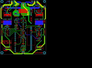

    Em tinh chỉnh lần 1 pcb công suất và bảo vệ loa trên 1 pcb 240x130.Ai không dùng bảo vệ loa cũng ok.
    Phần nguồn thì em nghĩ để riêng vì chả biết anh em dùng tụ gì vì diy mà.Anh em góp ý để đầu tuền bắn lên Sao Kim nhé.
