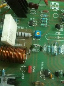

    Bác DIY sửa lại 1 số thông số in trên bo .
    - Con tụ hồi tiếp là 47uf hay 68uf ?
    - 2 con tụ cạnh con 100uf/63v con thì 100n con thì 470n
    nếu ko bọn gà như em dễ bị mắc tóc :mrgreen:

    Bác DIY có thể thu gọn 2 cái lỗ trong khung đỏ gần lại bằng chân socket để AE cắm rút dùng regu cho vas rời cho tiện nhé! chứ bo 2 mặt mà khoan thì xí gái lắm! xin cám ơn
  9. mimosalq
    mimosalq Advanced Member
    8/5/06
    12.824
    122
    Yes sir .
    Anh sẽ chỉnh sửa lại nữa mà,tiếp tục ý kiến anh em ơi.

    Em xin góp ý 1 chút. Theo em thì nên cho con 2N5551 về sát tản nhiệt sẽ tốt hơn.

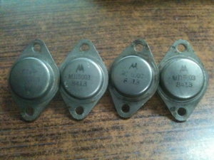

    Đi vòng vòng đường Vĩnh viễn gở được 4 em Motorola MJ15003 cổ lổ xỉ này.Củ xì rĩ sét hết mà 150.000 1cặp.Mê Naim quá em phải xuống bóp...

    Cái này em cũng thắc mắc sao hảng nó không đưa em này ra tản nhiệt để bù nhiệt.Mấy hảng anh quốc còn dùng 3 em 1n4148 để làm mạch bias mà nó cũng không có sự cô gì sau bao năm sử dụng.Thực tế mấy con Naim của em không bị trôi nhiệt dù hát liên tục với volume lớn ,em nghĩ không cần đâu.

    4 chú 15003 này của anh ngon quá. Mà giá 150 k / cặp không đắt đâu. Hôm trước 5200 tháo máy còn rất đẹp có chỗ còn hét 220 k/ cặp đấy anh :(

    5200 nghe tốt lắm anh nhưng giá vậy thì khủng quá :D

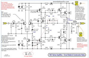

    Anh Q ơi hôm qua dòm cái này dùng 15030 em cứ tưởng là pre, sang bên này nghía thấy anh em toàn dùng 15003 với 5200? vậy là mình độ lại hử ảnh, vậy cái mạch dùng 5200 thì bias thía nào là chuẩn ạ?

    Sai rồi cụ, 15030 là cặp lái, còn công suất vẫn là 2 con 15003 hoặc 5200 mà thôi (trên sơ đồ mạch không ghi =>cứ tương đương là phang vào), ngoài ra còn có thể dùng kha khá loại khác. Về Bias thì em được biết là cũng thế cả thôi...
