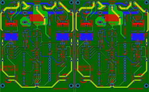

  5. mimosalq
    mimosalq Advanced Member
    8/5/06
    12.824
    122
    NAP,NAC,nguồn. :D

  6. mimosalq
    8/5/06
    12.824
    122
    Không thay đổi gì cả. :D

  7. mtbc
    mtbc Advanced Member
    11/9/06
    6.945
    2.461
    Q3, Saigon
    Anh quăng cái file pdf lên để in ra canh lỗ khoan luôn anh ơi, em là chúa khoan méo :D
  8. mimosalq
    8/5/06
    12.824
    122
    Xung quá...chưa có pcb mà. :D

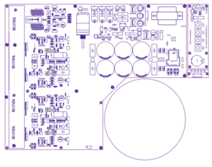

  17. longpcb
    longpcb Advanced Member
    16/9/08
    2.175
    23
    Gầm gầm cầu!
    Thấy các Bác làm Naim kỳ này hoành tráng quá Em cũng xin khoe bản Naim All In One mà em định làm cho riêng mình:
    Trên 1 Bo chính sẽ gồm:
    - Mạch công suất NAP135
    - Mạch Input selector 3 ngõ vào
    - Mạch đóng trễ và bảo vệ loa
    - Mạch nắn lọc nguồn chung cho cả CS và VAS với 30.000uF/ Kênh
    - Mạch Motor Vulume ALPS
    - Mạch thu tín hiệu điều khiển tắt bật nguồn, input selector và Volume motor driven
    - Mạch hiển thị ngõ vào input
    - Mạch vẫn để option để có thể chơi cục nguồn rời như hãng .
    Và 1 mạch tay khiển rời với 4 phím chức năng: POWER ON/OFF, SELECTOR, VOL+, VOL-. Tất cả các modun trên hiện đã được Em tích hợp vào 1 Em Naim đời trước và hiện đang chạy rất ổn định, chỉ mỗi tội nhiều dây loằng ngoằng quá nên Em làm quả tích hợp tất cả vào cho đỡ tốn dây :lol:
  18. Dat_haui
    Dat_haui Advanced Member
    6/4/10
    558
    77
    Xã đoàn Gầm Cầu
    Chưa gì Công Tử đã show lên thế này thì lại có khối bác sốt rồi :lol:

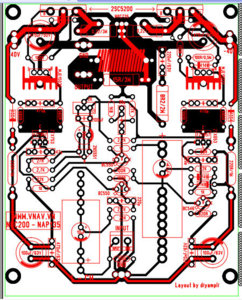

  19. espadon_vn
    espadon_vn Advanced Member
    26/3/08
    8.580
    181
    Có sốt cũng chẳng được cụ ơi, em vào nhìn thấy cái layout hoành tráng + cái dòng màu kia là lẳng lặng đi ra ứ dám nói câu nào. Chỉ thầm trong đầu : Hoành tráng thật . Ước gì mình được như anh ấy !

    touch3G Advanced Member
    3/1/10
    1.734
    Đúng là làm hẳn 1 quả all in one như thế này mới đáng đồng tiền bát gạo. Nếu có dự án dư lày mình xin đăng ký đầu tiên.

  25. mimosalq
    8/5/06
    12.824
    122
    Đây là layout mở,anh em có thể mắm muối gia giảm theo từng khẩu vị.Một bộ gồm có:
    pcb NAP135
    Pcb nguồn
    pcb ổn áp
    pcb bảo vệ loa
    pcb pre nac72
