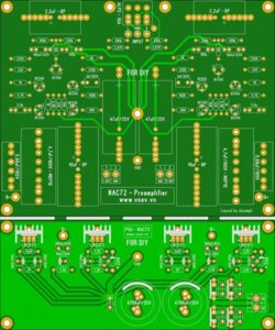

    Diện mạo mới của Nac72 đây các bác, vô tình em phá vỡ đối xứng nhưng đúng kĩ thuật hơn :p

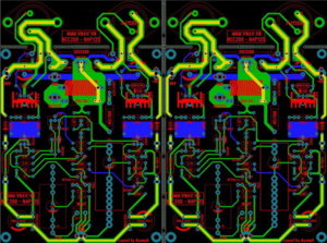

    Cái này in ra tỷ lệ size đúng theo bo CS thực tế đấy hả anh Quang ?
    Kích thước 1 bo = 95mm X 120mm .
  13. mimosalq
    mimosalq Advanced Member
    8/5/06
    12.824
    122
    Anh chưa nhận file .lay nên chưa biết kích thước.Anh chờ em nó châm chút lần cuối đây,anh cũng sốt lắm rồi... :D

    Đẹp quá, một màu xanh tươi trẻ :D ...
    Con Pre NAC72 này so với Pre C.Hay bên nào hơn ta?

    Pre này ghép với NAP135 mới hay... :D

    Sao thêm lắm tụ chỗ tụ xuất thế bác DIY ?
    Mà tụ nguồn thì lại bị cắt bớt 1 cặp .

    NAC thì 1 cặp mỗi kênh là dư sức rồi cụ ơi

    Anh kiểm tra rồi chính xác.Tụ xuất vẫn là 10u,mấy cái kia lọc nguồn...

    Chỗ ra loa anh không nên vẽ cả bản đồng vậy đâu, cứ vẽ đường mạch tầm 6-8mm rồi đắp thiếc vào, vẽ to sinh tụ pi không tốt đâu.

    Em thấy làm Volume trên board mà vẫn câu dây vào thì ngoài chuyện không đẹp nó còn có khả năng dây bị đi lòng vòng, nhiễu hoặc gì gì đó nó xâm nhập bất hợp pháp.
    Đã chơi Volume trên board sao không thêm chút tiền board nữa, làm cho khỏi có còn cọng dây nào luôn, em nghĩ chi phí` thêm này cũng không bao nhiêu.
