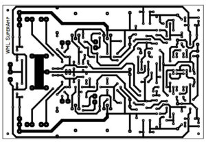

    Ý em là làm giống như ông Leach hả? Cái pcb super Leach của ổng đường mạch 3mm chẳng đắp chì gì hết mà công suất khủng luôn chạy cả mười mấy năm nay chưa hề hấn gì.Cái GM thì mạch đã rộng,rồi đắp chì rồi kéo thêm 1 sợi dây đồng chảng phé là sao? :D

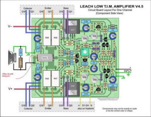

    Layout ông Leach cho ampli 300W chạy nguồn +-93VDC........đường mạch bé tẹo tèo teo :D

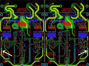

    Bo này nếu vẫn muốn dùng regu cho VAS thì vị trí cấp nguồn vẫn ở chỗ này phải ko anh Quang ?
    Nhin thiếu chân hàn cho Socket thì phải ?

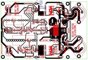

    Tháo 2 con diode 1n4007 gắn nguồn VAS vào như hình vẽ nếu dùng nguồn ổn áp cho tầng VAS.
