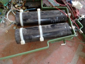

    Tụ này chắc dữ rồi bác minh_nt ơi :D

    Loại này em có xài qua rồi, tiếng đần kinh khủng, nghe nhạc hoành tráng mà nó cứ .... nghẹn ngào không cất lên lời được ấy, trong VV bán nhiều lắm, Nac/Nap em nghĩ nên ghép tụ dung lượng vừa phải, nhiều con vào thì hay hơn (6 con 4700uF cho 1 kênh là đẹp)

    đẹp thì có đẹp nhưng dỡ ẹc :D không tin thử sẽ biết :D
    1 kênh mần nhiêu đây mới đủ nè nhị ca, nếu thay 4700uF thì tạm dùng 1 bo cho 2 kênh luôn.

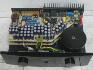

    linh kiện của AE mình có dúng naim đâu mà đòi hay như nó và tuyền ve chai sắp hư nên phải chế theo tai và linh kiện mình có thôi bác! em mất khá nhiều thời gian vào con này và test bằng tai là chính :D nên thích làm theo cách nào là do chính tai mình quyết định thôi :D . xin cám ơn
    bác đếm xen con ampli khác nhé!

    Thế chân dài loại này có phải là một sự lựa chọn tốt không bác? mong bác tư vấn thêm :D

    tự xử thôi chứ em là niu bi mà cụ :( . em có test thử 4 quả 15.000uF hitachi cũng vứt rồi nên đừng mong nó hay. Xin cám ơn

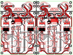

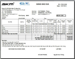

    Sao Kim báo giá mạch in dầy 2mm với đủ option trên đó.............

    1/ cho hình tổng thể để dễ hình dung anh ơi!
    2/ regu cho công suất hay cho tầng vas
    em thấy kích thước các bo khác nhau hoàn toàn. xin cám ơn

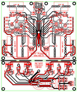

    Pre NAC72....................................................................

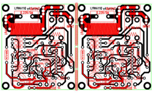

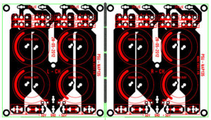

    2 pcb công suất trên 1 mảng mạch in.......

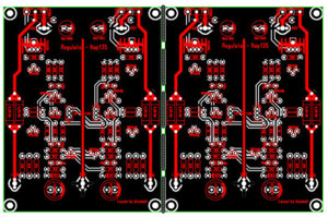

    Regu cho công suất làm y choang bổn hảng...............................................

    Bo nguồn dùng schottky,fast diode 3 chân 2 chân đều ok .Dùng 4 tụ 10.000uF Phát Thủy 7000VND 1 chú cho mỗi kênh

    Regu cho tầng VAS em không làm vì có cái pcb GM3 chuyên trị vụ này rồi............... :D

    Cái nguồn của em pre này anh Quang tách rời bộ nguồn ra hay hơn đó anh,mỗi kênh mỗi nguồn cấp riêng biệt ... :)

    8 tụ 4700 mỗ kênh công suất,còn Regu cho VAS thi dùng Regu GM.Lúc này không dùng pcb nguồn Naim nữa. :D

    Em lấy cái bo nguồn GM2 (cắm lại mấy con Diode zener cho đúng yêu cầu) và cứ thế mà mần :)
