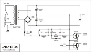

    bác Quang ơi con nap135 của bác không dùng bảo vệ loa thì khi bặt lên sẽ bụp một cái sót loa lắm. bác có cách nào khắc phục tiếng bụp khi không có BVL cho ae biết với?
  25. mimosalq
    mimosalq Advanced Member
    8/5/06
    12.824
    122
    Anh thấy cái này
