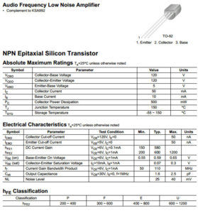

  7. lynhan159
    lynhan159 Advanced Member
    16/10/07
    3.017
    Phú Nhuận Bang, Sài Gòn
    mấy con này tháo trong mấy dàn có cả bộ mát văn be sẵn từ 4->8 con đi chung với A992 đó anh :D

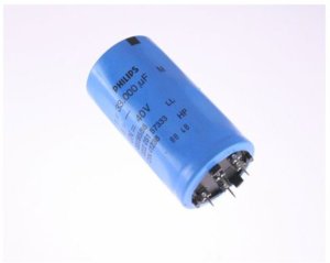

  16. addicted
    addicted Advanced Member
    4/4/06
    1.248
    Rìa Thành Công Bang.
    Tụ này dùng cho NAP có OK không các bác ơi?

  17. trinhngoc293
    trinhngoc293 Advanced Member
    23/11/08
    5.838
    29
    Xã đoàn Gầm Cầu
    Em ngờ rằng ngon thì có ngon nhưng tiếng Bass ko được ưng cho lắm :oops:
  18. addicted
    4/4/06
    1.248
    Cụ có thể nói rõ chút không? và cụ đề xuất giúp em 1,2 loại ngon bổ rẻ để em đi kiếm luôn nhé.
      File size:
      102,7 KB
      Views:
      13
  19. garbolino
    garbolino Advanced Member
    28/3/07
    6.862
    ZVL Skalica
    BHC hoặc Kendeil,
  20. mtbc
    mtbc Advanced Member
    11/9/06
    6.945
    2.461
    Q3, Saigon
    Trữ hàng rồi đem ra nhá ... xấu quá!
  21. VQ_audio
    VQ_audio Advanced Member
    13/7/06
    9.261
    28
    Chắc chú 2 Ăng lê rủ nhau ôm lô hàng sò xung sâu ọp ạ :mrgreen:
  22. trinhngoc293
    23/11/08
    5.838
    29
    Xã đoàn Gầm Cầu
    BHC, keildel, hoặc BC cũng được ah. Từ 4700- 15000uF. Mắc càng nhiều tụ dung lượng nhỏ song song càng tốt :oops:

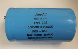

  23. addicted
    4/4/06
    1.248
    Em này có khá hơn tí nào không bác? của em là 20000uF/90VDC.
  24. trinhngoc293
    23/11/08
    5.838
    29
    Xã đoàn Gầm Cầu
    Nói thiệt cái nì em hổng có biết. Tuy nhiên AeroM là một hãng tụ khá nổi tiếng
  25. espadon_vn
    espadon_vn Advanced Member
    26/3/08
    8.580
    181
    Cụ đã có sẵn rồi thì khỏi phải lăn tăn làm gì cụ ạ. Tư vấn trên này cũng chỉ để thêm phần tự tin thôi, cái chính vẫn là cái tai của cụ, dồ của cụ.
    Tụ có sẵn => cứ lắp. Ưng thì để nghe, còn lăn tăn thì thử với tụ khác...
