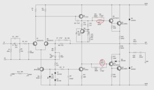

    2 Con R17/R18 theo thông báo chính là 2 con 0.22 Ohm đúng không bác? Tìm mãi không thấy sơ đồ và trên PCB không đánh dấu:

    Tks bác, chắc em đưa qua bác Quang khám cho nó lành ạ.
  3. tuanhaitin
    - 2 con điện trở 0,22 này không phải là R17 và R18 Bác. 2 con trở R17 và R18 nắm gần 2 con TR lái đó Bác (một con điện trở là 560 ohm và 680 ohm.)

    Thanks bác,
    Chỗ con mpsa06 em gắn 2n5551 luôn em đã thay mới cả 2 em 2n5551 này rồi ạ 1 kênh chạy và 1 kênh điếc, BC550 cũng thay rồi vậy mà DC nó vẫn ra ào ào, em vặn trimmer nó cứ lỳ ra ko lên xuống bía chút nào.

    Cám ơn bác, em tìm mãi không thấy sơ đồ này, bác nào có cái sơ đồ Nap135 rõ hơn up lên giúp em với. Cái này zoom ra là khỏi đọc được luôn.
