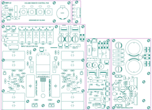

    Đây là bản NAC72 mà Em đã tích hợp đầy đủ gồm:
    - Điều khiển từ xa 04 phím: Power on/off, Input Selector, Vol up, Vol down
    - Pre NAC72 + Relay Selector 5 ngõ vào
    - Motor ALPS Volume
    - Nguồn Super Teddy Regular + Nắn lọc
    - Bo Rơle tắt mở nguồn + Mạch thu tín hiệu điều khiển
    - có thể lắp thêm 04 phím trên mặt máy để thực hiện các chức năng như trên ĐKTX
    Mời Anh xem tham khảo nhé!
  17. mimosalq
    mimosalq Advanced Member
    8/5/06
    12.824
    122
    Tuyệt đẹp em ơi. :D
  18. anhbayxi
    anhbayxi Advanced Member
    27/5/06
    644
    Bình Định là quê, Hà Nội là nhà
    Trời. Bác longpcb mà không nói ra trước thì em tưởng bác đưa cái layout của hãng ra cho mọi người tham khảo chớ :D . Trình độ làm mạch của bác thuộc hàng thượng thừa rồi.

  21. longpcb
    longpcb Advanced Member
    16/9/08
    2.175
    23
    Gầm gầm cầu!
    Vụ ĐKTX Em dùng linh kiện có sẵn ở Chợ Giời, Nhật Tảo và rất rẻ nên các Bác cứ yên tâm! Em đã làm và hiện đang chạy rất ổn định, khoảng cách diều khiển được là 10m. Nếu Các Bác ủng hộ thì đợt tới Em sẽ phát động làm bộ ĐKTX này. Cụ thể khi nào tiến hành thì Em nghĩ sẽ lập 1 Topic mới tránh làm loãng Topic này!
