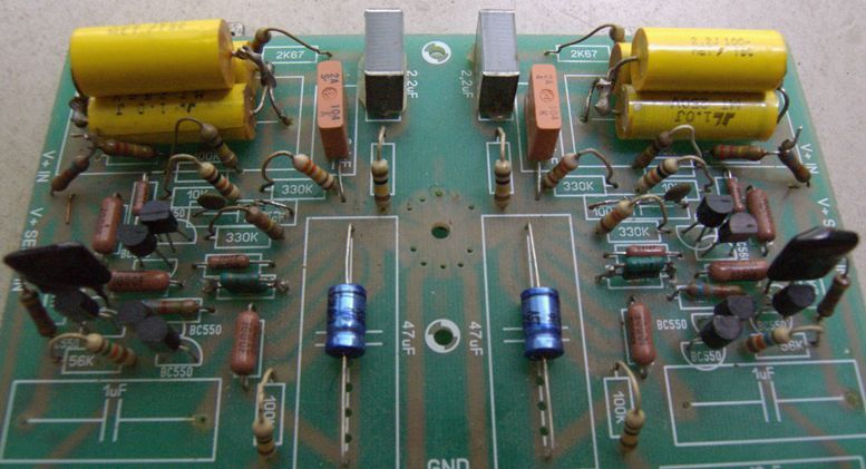

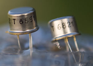

    hì! giờ em mới tỉnh :D linh kiện khá đơn giản rẻ siền, chọn lọc ve chai cẩn thận, tiệt chủng (2SC372 toshiba chân vàng) :lol: âm thanh lại khá điêu trác, gai góc, trung thực. Chúc mừng bác có pre hay.

    Xanh và đỏ hình như có mâu thuẫn rất lớn với nhau cụ Lý ơi :twisted:

    Bác tuanhaitin chẳng cần giới thiệu em cũng biết cái NAC này qua tay lão Lý , phong cách cắm LK ko đụng hàng lun :lol:

    hì hì mới tỉnh dậy chưa cà phê nên giải thích hơi ngố :D . tổng thể âm thanh khá trung thực cân bằng ạ, có chút điêu trác, gai góc :) . Xin cám ơn

    Lên tai là từ mới mình vừa nghe ở đây :mrgreen: , ngoài việc lên tai có còn lên thêm cái gì nữa không ..... :mrgreen: , thấy các cụ làm dui quá , mình chắc phải cố gắng thêm .Cụ Lý cho cái hình mấy con trans xem , ở trên bo thấy in loạn lên chả biết thế nào , mà gặp dân làm biếng như mình nữa :|

    dạ còn lên đô, lên cân vì off alcool đỏ,tím nhiều :D chân trans giữa anh cứ đá lên đá xuống thoai mà. Thân
    http://www.toragi.com/x/museum/EIAJ/2SC372.htm

    He.. he.. cám ơn cụ Lý nhiều lắm , để mình hàn xì vào bo bây giờ trước khi quên , các cụ dui quá mình bây giờ phải cai bia , cai thuốc , cai DIY nữa nhưng cái này chắc hơi khó cai , gấu già cằn nhằn tối ngày :twisted: , mà sao bo của cụ cái thì đứng , cái thì ngồi , cái thì nằm vậy :mrgreen:

    cụ í là chơi 36 kiểu của sách tầu đấy, em là em chịu không chơi nổi :lol:

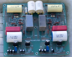

    Em từng làm cái pre NAC72 này từ hồi xưa ,khi chưa có Topic này
    Đặc trưng âm thanh của nó em còn nhớ là trong sáng , chi tiết ,tiết tấu ,độ động tốt , giàu nhạc tính nữa .Rất phù hợp để cải thiện hệ thống nào đang lừ đừ, âm u hoặc đục quá :mrgreen:
    Nguyên bản, hãng Naim dùng tụ là Tantali làm chủ đạo cho nối tầng ,lọc nguồn .Có vẻ nó góp phần khá lớn tạo ra đặc tính trên . Khi thay đổi các loại tụ này bằng tụ khác như trong phong trào DIY thì cũng gia giảm thêm đặc trưng âm thanh nguyên bản của nó
    Theo lỗ tai em thì các loại nguồn khác đưa vào Naim như Salat, teddy ....có thể làm thay đổi âm thanh một vài nét theo sở thích một số người nhưng tựu chung tổng thể vẫn không bằng nguyên bản hãng
    Cấu hình em kết nhất đến bây chừ vẫn là tuân thủ bản hãng về cách sử dụng linh kiện , có mod thêm một Choke khá bự ở phần nguồn vào bộ ổn áp . Âm thanh mộc mạc hơn hẳn mà vẫn giữ khá nhiều phẩm chất ban đầu

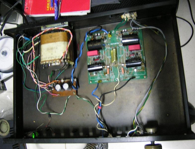

    Cái của mình đến đây rồi , trans hàn lên bo rồi , đây là hình trước khi hàn , cám ơn cụ Lý nhiều
    Có cụ nào dùng bán dẫn của anh Hai chưa khi xưa mình có một số bán dẫn của anh hai đế vàng đàng hoàng :lol: , để thử xem thế nào , còn mỗi thứ cả nắm tay :mrgreen: , còn trở 226K kiếm hoài không có ..

    Anh chơi thế này em sợ tiếng mỏng lắm.

    Mình cứ theo trị số LK mà lắp vào , chỉ có mấy tụ hóa ( Tantalum ) thì thay bằng MKP , mình vẫn có tụ Tantalum nhưng cứ lắp MKP xem thế nào , nếu mỏng giống đèn :D thì thay lại Tantalum vậy :D , cám ơn bác Gar , cái NAC72 của bác có thùng rồi đã quá , hôm nay biến áp R Core 2 X 24V AC 40VA vừa đến cho cái này đây , mình còn tụ silver tan siemens 47uF/20V cho hồi tiếp và 10uF solid Tan , nhưng vì thấy nhỏ quá nên lại dùng MKP , biết đâu nó nhỏ nhưng lại có võ không chừng :mrgreen: , đang chờ BC177 và BC 108 của Philips về để nhét vào bo này , mình có thử GM3 một bo dùng tụ Philips BC và thay vào bo nguồn khác dùng tụ Teapo/Yageo .. ho..ho..ho không có gì khác biệt nhiều :mrgreen: , vậy đôi khi mấy tụ tantalum này lại được việc không chừng , cứ nghe MKP trước rồi thay vào bằng Tantalum mới biết được , nhưng bo này chất lượng không cao lắm dễ bị lột mạch .
