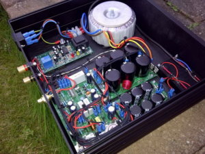

    Dạ em cả tuần qua đọc hết tất cả tài liệu về Naim và đã test thử mọi loai nguồn từ Salas,SupperTeddy,...cho VAS và em đã chọn được 1 mạch vừa ý nhất (cho em) nên em đặt 4 cục như vậy cho tới bến luôn anh.Em sẽ làm như vầy...
    Con này dùng +-50VDC cho công suất và +-47VDC đã ổn áp cho VAS bias 3ma trên trở 0.22ohm tức xấp xĩ 14mA qua con sò MJ15003

    vậy là nguồn cho công suất em cũng ok rồi, 32 0 32 7A, sau nắn lọc là +-40VDC,
    giờ tháo ra quấn lại cuộn 40 0 40 1A cho VAS. vậy là đủ chưa anh Quang?
    Bjt chừng nào hàng về vậy anh Quang ơi, giờ chỉ còn chờ bjt là con rề CH nó được ăn điện đó anh.

    +-47V vậy là giống cái cục "tòn tòn" em quấn rồi. Hết lăn tăn cứ thế mà phang thôi. :lol:

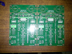

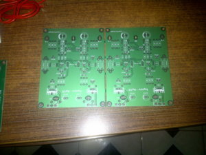

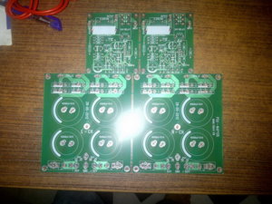

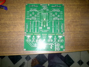

    Thông báo pcb Nap Nac đã có................................Tuyệt đẹp kha kha.
  11. horizonline
    horizonline Advanced Member
    5/9/08
    253
    Cho hình lên cho nóng aQuang ơi.Mai qua hốt thôi.
  12. mimosalq
    mimosalq Advanced Member
    8/5/06
    12.824
    122
    Đẹp nhất trong các đợt làm pcb...

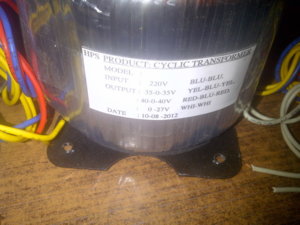

    Khakha biến áp cho 1 kênh......................................

    Đẹp quá bác Quang ơi. Bác làm hướng dẫn lắp đặt, cân chỉnh cho anh em dần đi là vừa bác ah. Đợi đến khi linh kiện đầy đủ bác chỉ còn mất công ngồi chia nữa thôi không phải bận tâm làm hướng dẫn nữa :D
    Ah mà trước em thấy nguồn cho Naim khoảng 28VAC là đẹp mà giờ lại tăng lên nữa ah bác ui?

    28V là ok bác ơi,em thì muốn khác nên mới chơi vậy thôi.

    Anh còn biến áp nào có date giống vậy không để lại em 2 cái đi. Kỷ niệm sinh nhật em anh ơi

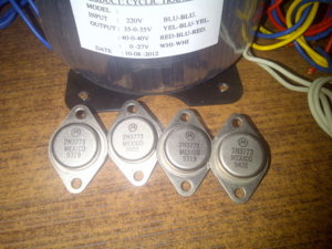

    EM đã chuẩn bị sẵn một bộ Match quad 2N3773 Motorola. Vụ này xin được ghi danh đăng ký em Naim cuối cùng tới bến. Mong anh quang giúp đỡ em vụ linh kiện bán dẫn với ah. Kính anh

    Ok em,với em thì anh thoải mái luôn.Anh cũng có match quad 2n3773 Motorola... :D
