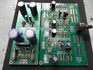

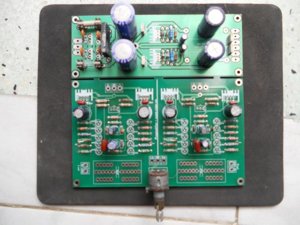

    Có chứ ,pcb đã sẳn nói chung là cho mọi option.......Anh ngâm kíu kỹ lắm có mở cái NAP 500 ra soi rồi...

    chẳng thấy bo tụ nguồn nhỏ, bo regu cho tầng vas đâu cả :D . Vậy Laim của em đợt này lại hợp chủng quốc nữa he he
    không biết chừng nào mới được gác kiếm bán dẫn đây! hic hic

    Mấy pcb đó có luôn,vài hôm nữa là có...chơi hết máu luôn mà. :D

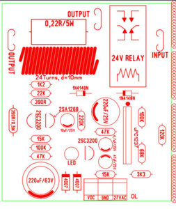

    Bảo vệ loa này anh em ráp 1 phát là chạy ngay,nó có đầy đủ chức năng đóng chậm,ngắt nhanh,bảo vệ rò DC ngoài ra có bảo vệ chập tải.
    Nếu không dùng chức năng bảo vệ quá tải thì anh 3m không cần gắn dây DC từ B+ nguồn công suất đên pcb bảo vệ loa,bỏ 2 bjt c3200/A1268 gần nhau.Chỉ cần nối cuộn dây 27V-35VAC vào là ok.
    Cần bảo vệ quá tải thì nối thêm B+ vào VDC trên bo + 1 đường dây từ điểm nối giữa cựcc E bjt công suất và con trở 0.22 hàn vào điểm OL trên pcb bảo vệ loa.
    Cái này dùng cho cả GM và F5 luôn :D

    Tại cái bo bảo vệ loa kỳ trước dùng 2 cái relay song song nên điện trở R10 và R8 nóng kinh khủng. Nó quá nhạy với DC offset, chỉ cần >80mV là ngắt relay. Hôm qua táy máy sửa mạch cho 2 relay nối tiếp và chỉnh bớt độ nhạy, gắn thêm bo ổn áp cho VAS, bật nguồn không nghe gì, đo áp ngõ ra loa cả 2 bên đều là -33v, ngắt dây từ ngõ ra với tiếp điểm, đo tiếp điểm của relay cũng -33v, vậy là tiêu rồi. ngõ ra loa bị xông áp từ bo relay! kết quả: "sờ tay 1 lái 1 sò ấm, 1 nửa sò kia vẫn lạnh lùng". Buồn quá, anh Mì sả chuẩn bị để sẵn cho em 2 cặp MJ15003 motorollanhé.

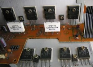

    he he quá đã! chơi xong cái naim này nữa là hết máu thiệt luôn :D ! chuẩn bị ra đảo thăm anh Gà :D . ổn áp công suất ngoài SC5200/1943 thì các cặp sò ve chai tháo trong máy dàn khác có được không ạ? có ảnh hưởng gì tới chất âm không? ví dụ như saken 2SD2493/2SB1624 Nhật lùn; panasonic 2SD2250/2SB1490. Xin cám ơn

    392
    mới ve chai về nữa hả anh, nhìn đã quá

    Mạch bảo vệ loa đã test ,hoạt động cực kỳ tốt.................................
